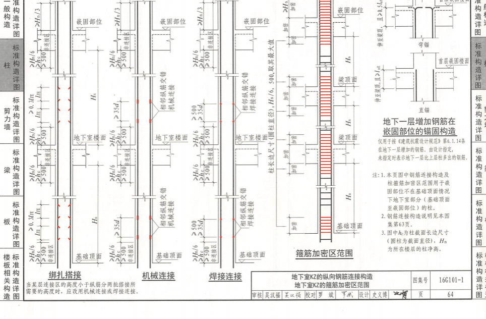

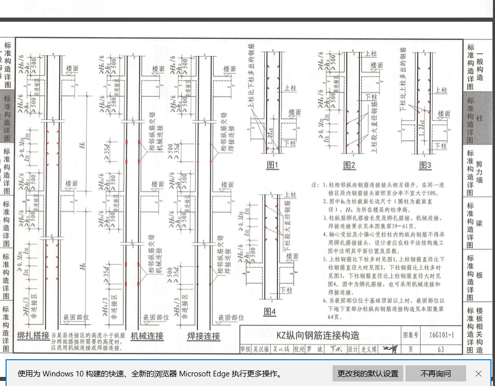

  • 請問這個上層露出長度4333是怎么算出來的?怎么想都想不通,凈高怎么也不可能有4333*3吧?
    露出長度
  • 這個上層露出長度4333是根據101圖集要求算出來的,但是你這個上層凈高怎么也不可能有4333*3,具體你可以看看三維顯示及上層層高。
    2016-12-05 14:54:48
  • 凈高
    看一下你的層高!!
