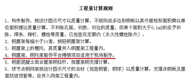

  • 鋼梯制作定額套完后,是否要計算平臺攤銷
    鋼梯制作定額套完后,是否要計算平臺攤銷,請指教,謝謝
    答:這個是不計算平臺攤銷的
    2016-12-02 16:26:44
  • 不能計算平臺攤銷。只有“鋼屋架、鋼托架制作”才需要考慮平臺攤銷項目。
    攤銷
    2016-12-02 16:26:07
  • 為什么,能說說原因么,多謝了
    2016-12-02 16:28:46
  • 多謝"可遇難求"的再次答復。高人
