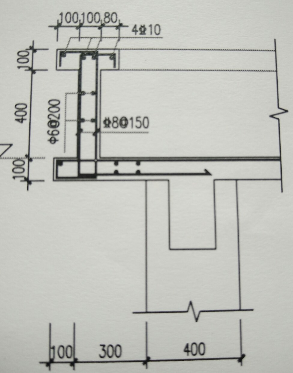

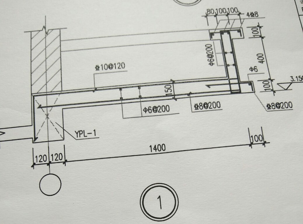

  • 請問這個屬于哪部分,該如何定義
    廣聯達服務新干線
    上圖是雨棚的,下圖你要根據大樣的編號確認是屬于什么構件的
    可以用自定義線繪制,也可以分解為板墻壓頂等繪制
    2016-12-01 14:25:35
  • 雨棚欄板,用欄板或剪力墻定義
    2016-12-01 14:25:25
  • 用板和剪力墻定義布置,對于板鋼筋有彎折錨固入梁或剪力墻,是可以在鋼筋屬性的左或右彎折中輸入。對于反檐是用剪力墻,垂直鋼筋屬性中不輸入,鋼筋在屬性的其它鋼筋中編輯。
    2016-12-01 14:26:31
  • 請問這個屬于哪部分,該如何定義
    這個是雨蓬構件,把底部的用現澆板來定義,上返檐用自定義異形線構件來定義.
    2016-12-01 14:51:55
