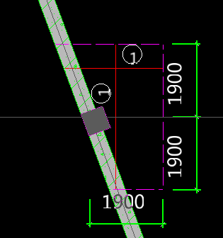

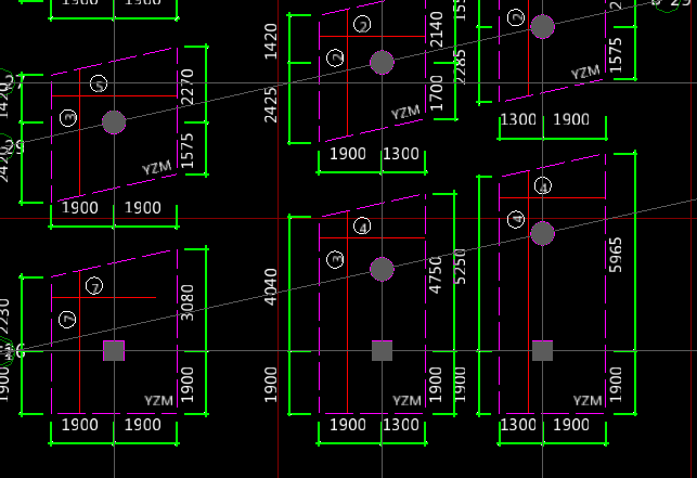

    廣聯(lián)達(dá)鋼筋算量中不規(guī)則形狀異形柱帽如何繪制,縱筋、箍筋如何布置?柱帽附加面筋如何布置?見下圖
    附加面筋怎么布置

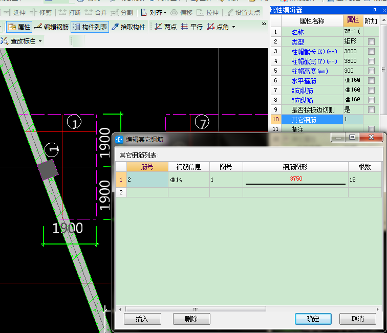

    問題二,
    被板自動(dòng)切割部分的柱帽,附加面筋怎么布置,如果在"其他鋼筋"里面手動(dòng)輸入,附加面筋的長(zhǎng)度和數(shù)量會(huì)不會(huì)按切割后的形狀自動(dòng)調(diào)整?

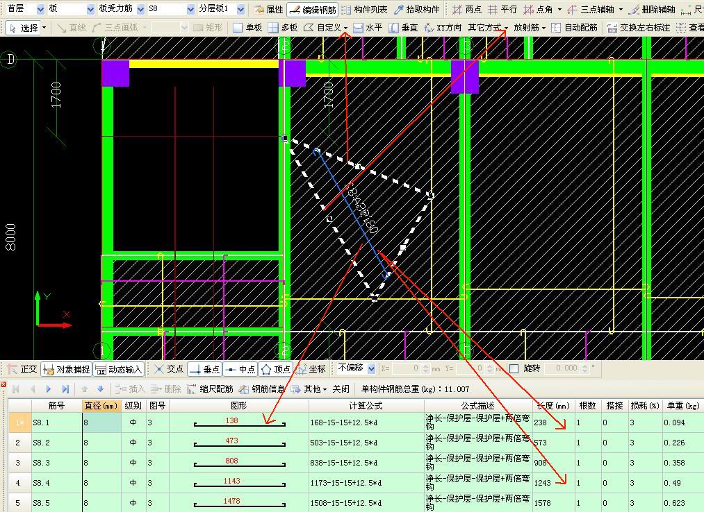

  • 答:非常抱歉,現(xiàn)用的GGJ2013,沒有異形柱帽功能,可用矩形的代替,匯總計(jì)算后,編輯鋼筋鎖定。附加面筋,用自定義范圍的方法布置。

  • 非常感謝樓上,但您的圖有的地方看不清,描述也太簡(jiǎn)單了,還是無法操作
