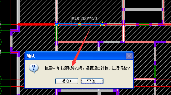

  • 你好:鋼筋算量里匯總計(jì)算不成功時(shí),軟件會(huì)有提示的.如梁有沒有識(shí)別的梁,不能計(jì)算.
    算量
    2016-12-01 10:00:25
  • 關(guān)閉退出來,重打開后重新匯總計(jì)算一下。
    如果還有問題,就分層匯總,多匯總幾次看看。
