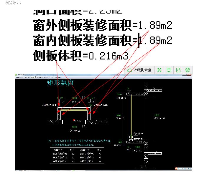

    凸窗和飄窗是一樣的嗎?凸窗要怎么定義畫?直接定義矩形窗嗎
    答:沒有絕對的區別,可用飄窗定義布置的。
    矩形窗
    飄窗是
    2016-12-01 09:51:21

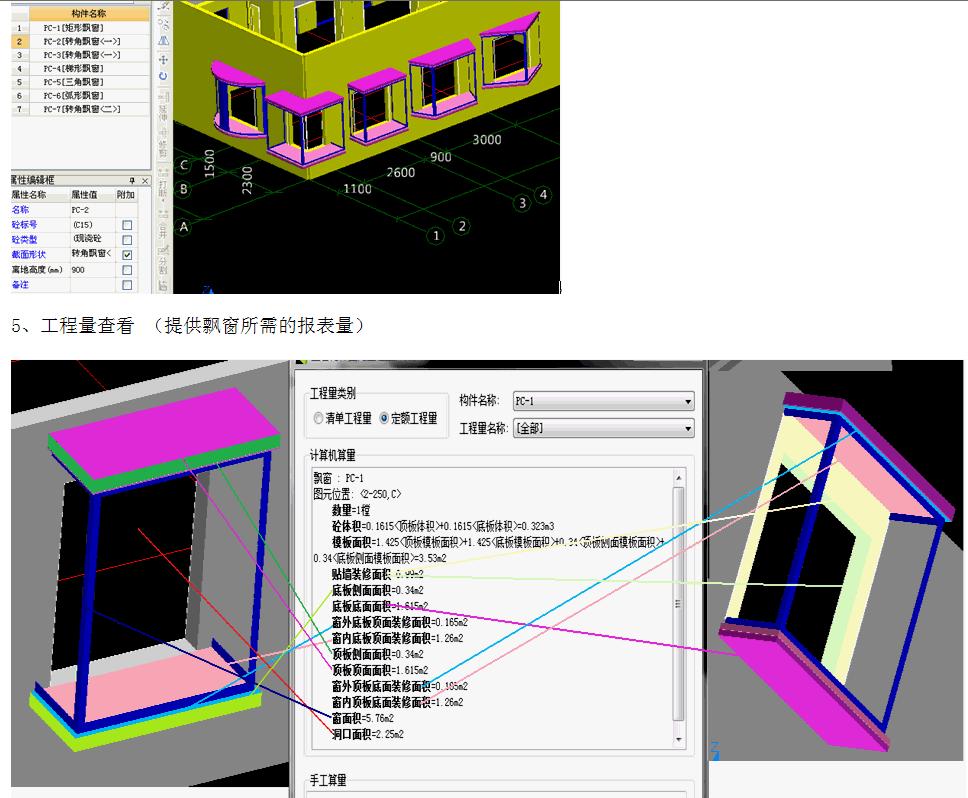

  • 你可以用帶型窗來畫,先用墻或者欄板繪制出凸窗,然后把帶型窗的標高調整好,就可以沿著墻或者欄板繪制一圈,這樣窗戶就繪制好了,計算一下,就可以得出相應的洞口的面積等工程量。
