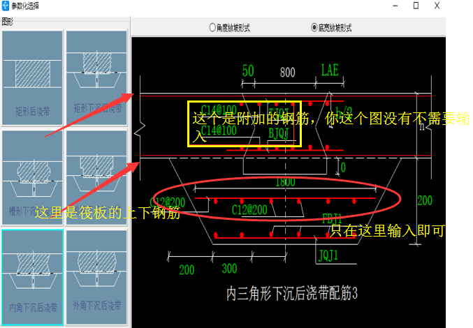

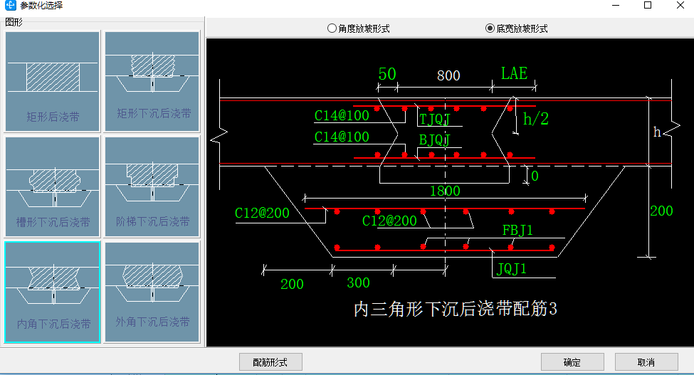

    如圖,圖紙總說明上表明后澆帶的信息。在廣聯達鋼筋算量軟件中,應該怎么輸入信息。下圖這種輸入法,錯了嗎?
    TJQJ和BJQJ不是筏板主筋,根據總說明上的后澆帶信息,應該是沒有加強筋的對嗎?
