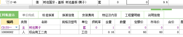

  • 請問透水混凝土樹池套什么定額比較合適呢?
    透水混凝土樹池(大約規格:1m*1m*5cm)套什么定額比較合適呢?零星作業,套面層好像也不太合理哎
全部回答 (7) 首答僅用{{minutesHtml}}
    可以借用如圖園林的子目樹池
    2016-11-25 13:57:15
  • 透水混凝土樹池(大約規格:1m*1m*5cm) 應該套用 園林市政 定額中的 樹池 安裝的定額子目項呀。
    2016-11-25 10:59:23
  • 蔣老師,我用的四川的定額里面沒有這一項啊,只有樹池圍牙··
    2016-11-25 11:11:53
  • 其實樹池就是樹池圍牙,只是叫法不一樣
    2016-11-25 11:16:58
