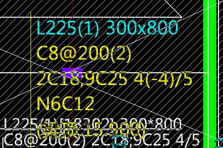

  • 廣聯達鋼筋算量2013(GGJ)梁通長鋼筋有多排,其中一排不錨入支座要怎么操作?
    設計集中標注如下:下部通長鋼筋 9根 分兩排 上排4根不錨入支座,下排5根。
    軟件無法按照圖紙標注輸入,要如解決?
    標注輸入
    舉一反三,
    還有情況2  如  9c25 4(-2)/5  上排4根其中2根不錨入支座。

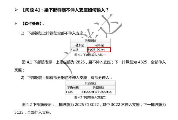

  • 直接輸入即可集中標注
    2016-11-24 14:28:13
  • 應該輸入9C25 (-4)/5
