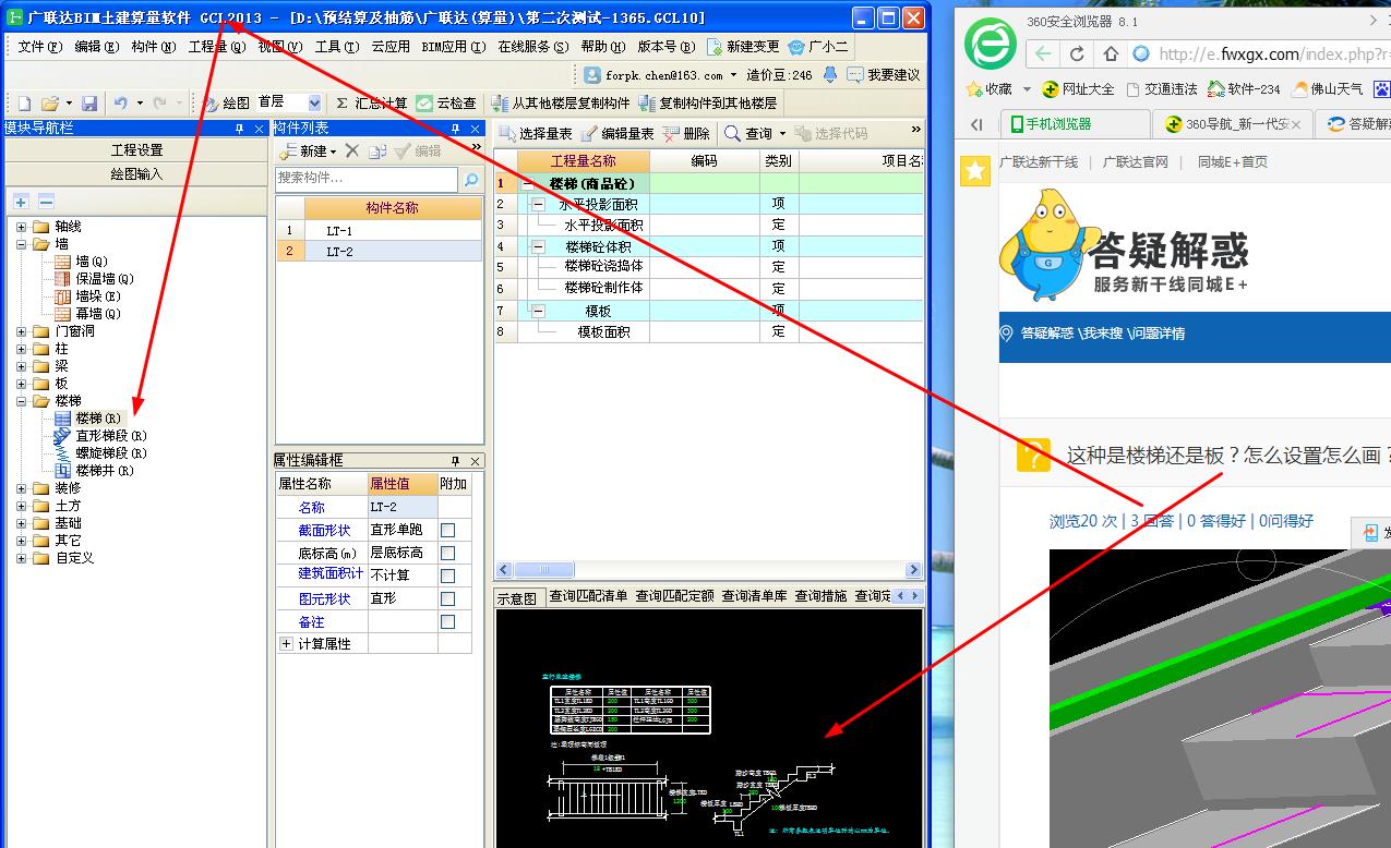

  • 這種是樓梯還是板?怎么設置怎么畫?
    樓梯
    答疑解惑這兩個怎么畫?
    怎么設置?

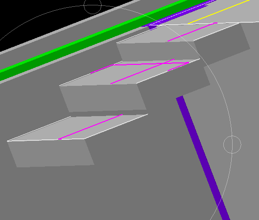

     我按照板畫完之后底邊不會設置變成坡的,怎么設置????

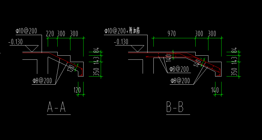

  • 你好:看圖紙應該是樓梯。
    2016-11-23 20:14:50
  • 這是樓梯,應該在單構件中的樓梯來計算鋼筋。
    2016-11-23 20:17:57

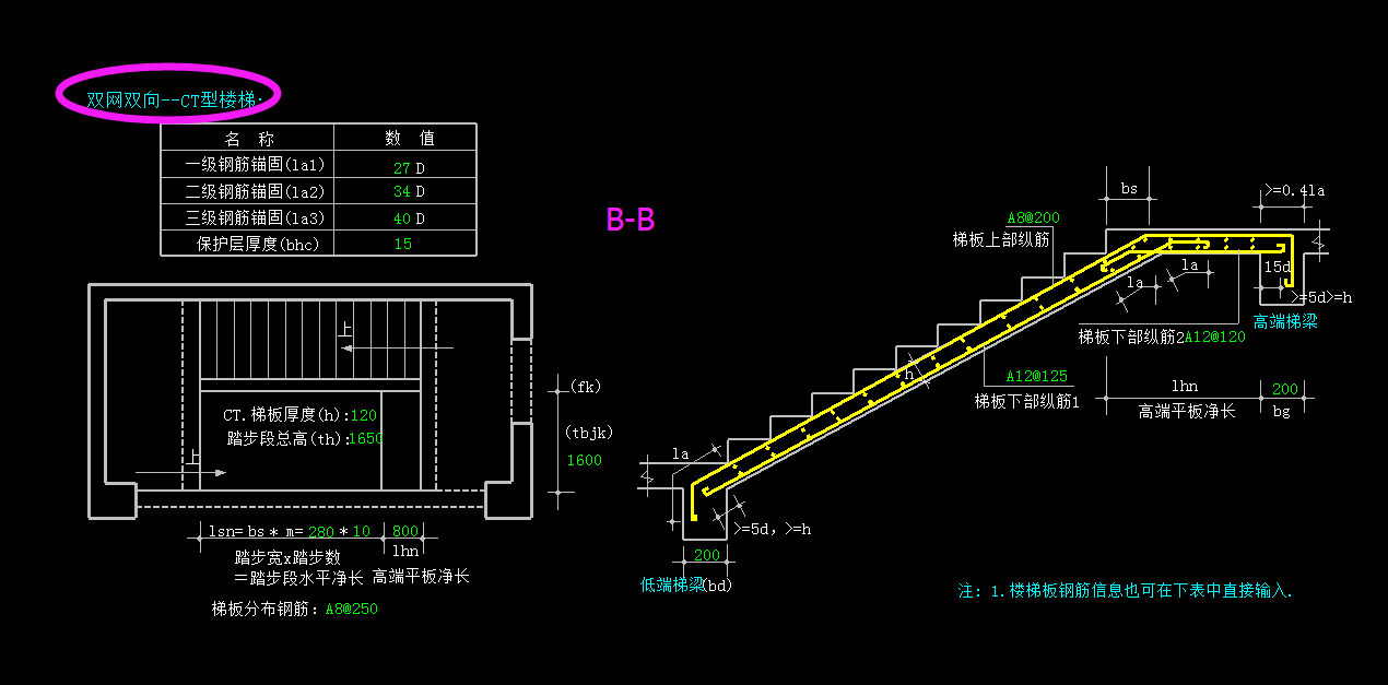

  • 答;GGJ2013,單構件輸入法中的樓梯計算鋼筋量,是CT梯。GCL2013,用參數化樓梯定義并布置的。
    廣聯達服務新干線
    北京市
    2016-11-23 20:24:37

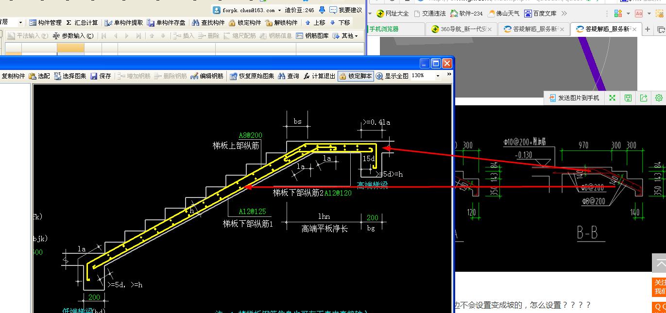

  • 您這個就應該用樓梯計算的
    建筑行業快速問答平臺-答疑解惑
    樓梯
    2016-11-23 20:28:58
  • 這種是樓梯還是板?怎么設置怎么畫?

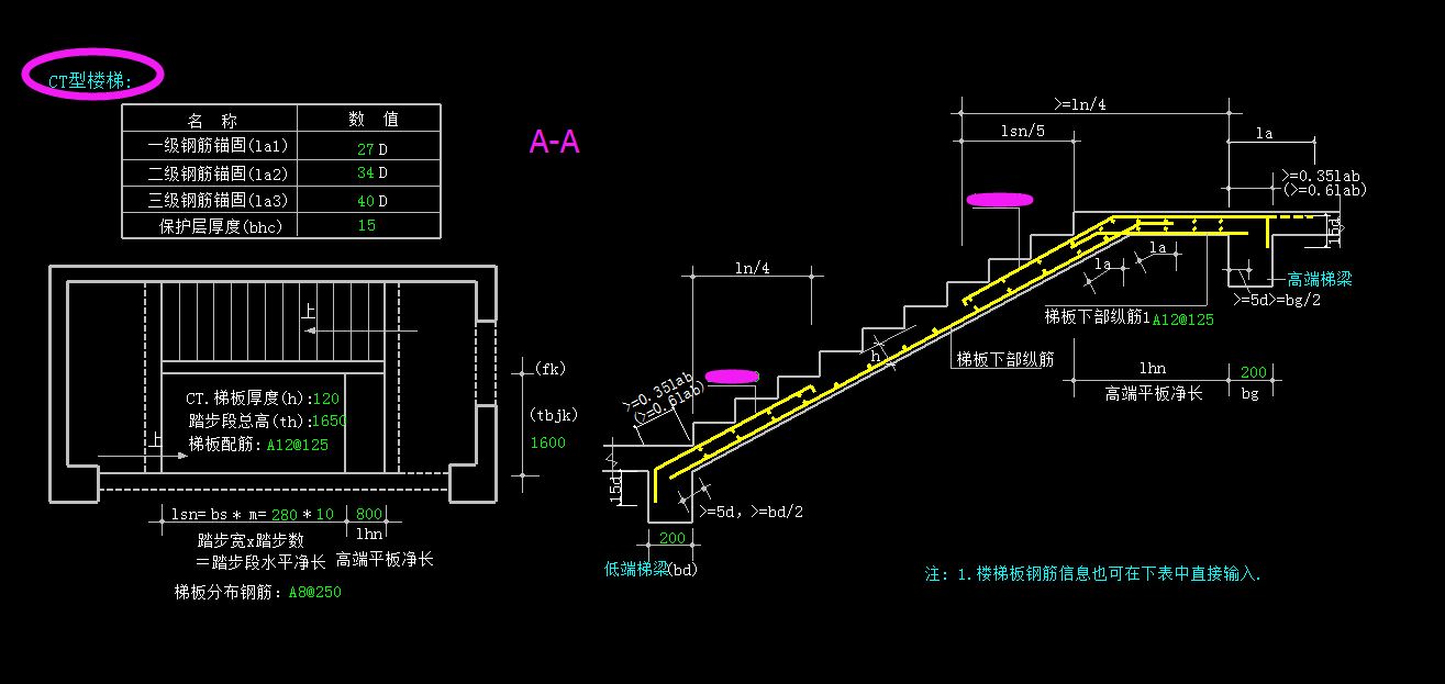

    這種是樓梯不是板,可以選擇軟件中的參數化樓梯來處理.
    2016-11-24 07:31:02
  • 這個好像是屋外入戶的一個小樓梯  用樓梯畫嗎???
    2016-11-24 13:24:38
