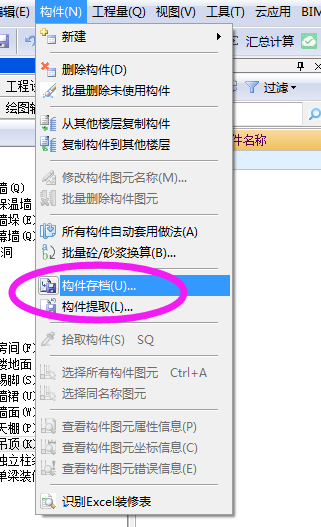

  • 我不想在另一個工程里重復定義過梁,想把構件定義復制過來,可行嗎
    過梁的位置不一樣,但是屬性都是一樣的,可以從一個工程復制過來嗎
    可以的啊
    您構件存盤,再構件提取就可以了另一個工程
    2016-11-23 16:27:04
  • 可以的,在文件里下拉點擊合并工程就可以勾選需要合并的構件了
    2016-11-23 16:07:42
  • 過梁的位置不一樣,但是屬性都是一樣的,可以從一個工程復制過來嗎
    完全可以的。
