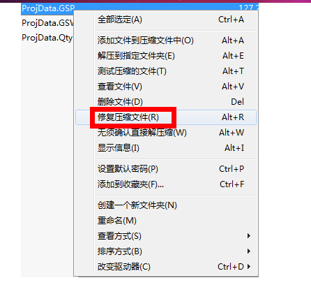

    解決方案一:使用EasyRecovery修復(fù),再刪除臨時(shí)文件,把ProjData.GSP和ProjData.QTY之外的文件刪除;
    解決方案二:步驟1:還是不行可以先用WinRAR壓縮文件管理器打開,然后選中ProjData.GSP,鼠標(biāo)右鍵點(diǎn)【修復(fù)壓縮文件】;

  • 步驟2:點(diǎn)【確定】之后會(huì)生成一個(gè)帶rebuilt.xxx.zip的文件格式,如圖:
    步驟3:選中該文件,刪除里面除了ProjData.GSP和ProjData.Qty的臨時(shí)文件,重新匯總計(jì)算即可(除ProjData.GSP和ProjData.Qty之外,其余均為匯總計(jì)算時(shí)產(chǎn)生的數(shù)據(jù)文件,刪除對(duì)工程不會(huì)造成影響),刪除之后在選中該文件鼠標(biāo)右鍵點(diǎn)【重命名】,然后把后綴改為.ggj12,然后在打開即可。但是有時(shí)候損壞嚴(yán)重是不可以修復(fù)的,建議在備份路徑下找可以打開的離工程損害日期最近的備份文件。
