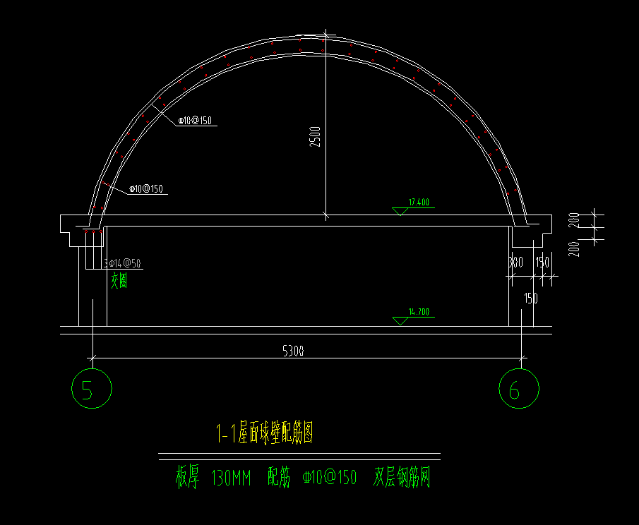

    這樣的球形板鋼筋量怎么算或者在鋼筋算量軟件里可以直接畫出來嗎?算量

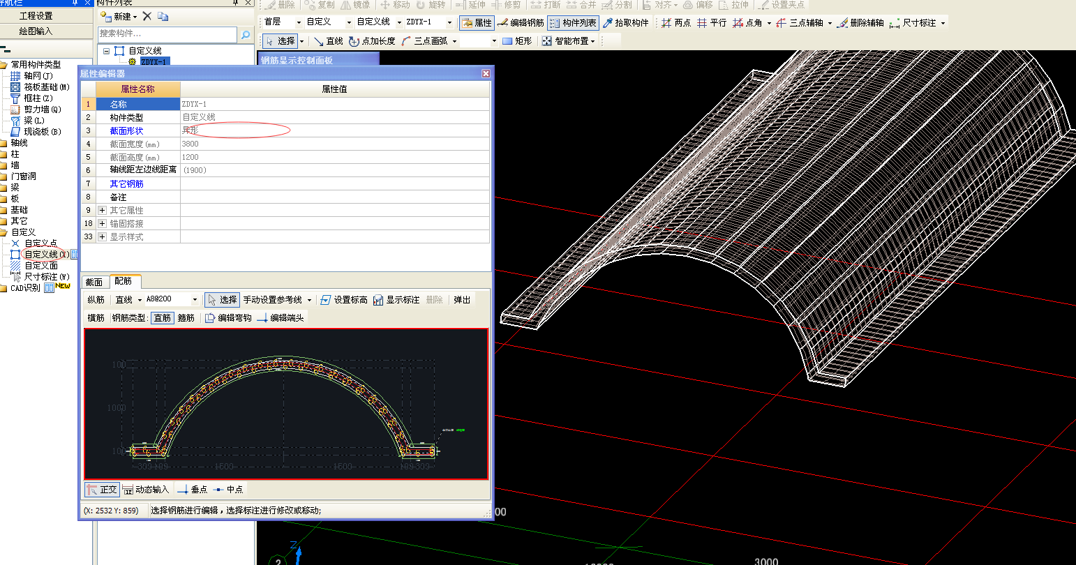

    一、鋼筋量用單構件輸入中的其它中輸入,分別輸入縱向的面筋和底筋,見截圖的一、二欄。水平園圈的外分布筋從截圖中的第三欄開始,假設壁厚100,水平筋根數1500/100=15根(圈),我就輸入到第七圈,因為時間有限。同樣水平園圈的內分布筋輸入方法同上,只是直徑變了,就省略了。二、砼量 在圖形軟件中畫,先畫柱子——梁——板,在板的界面選點拱板設置的下拉鍵中的球形,下面就按軟件提示輸入半徑、、、。

  • 鋼筋軟件還不能設置球形板,這樣的鋼筋建議取平均長度計算。
    2016-11-23 10:27:38
  • 對于球形板,目前軟件無法設置,只能是在單構件中設置,如果是拱形板就可以用自定義線異形構件編輯。
