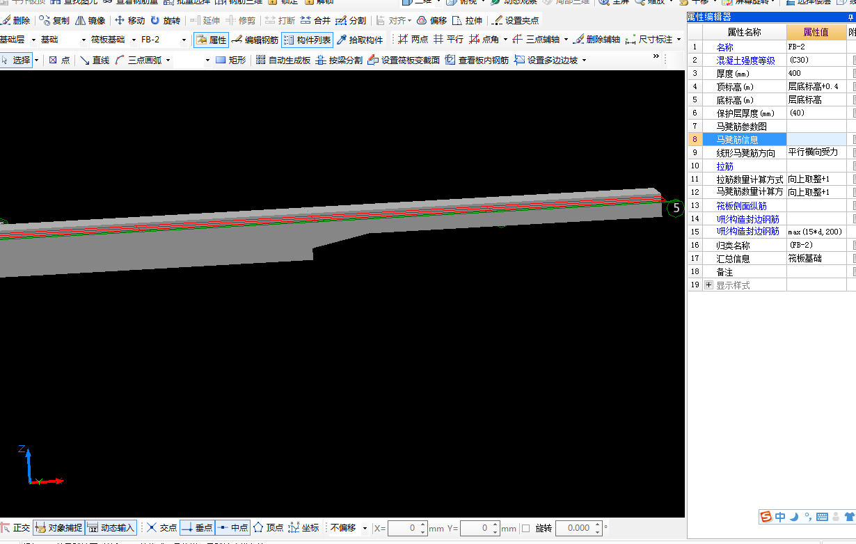

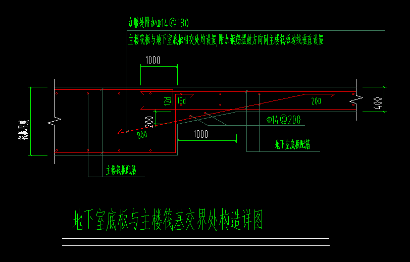

請問這種變截面怎么處理

用左、中、右三塊不同標高和厚的筏板,設置變截面即可。

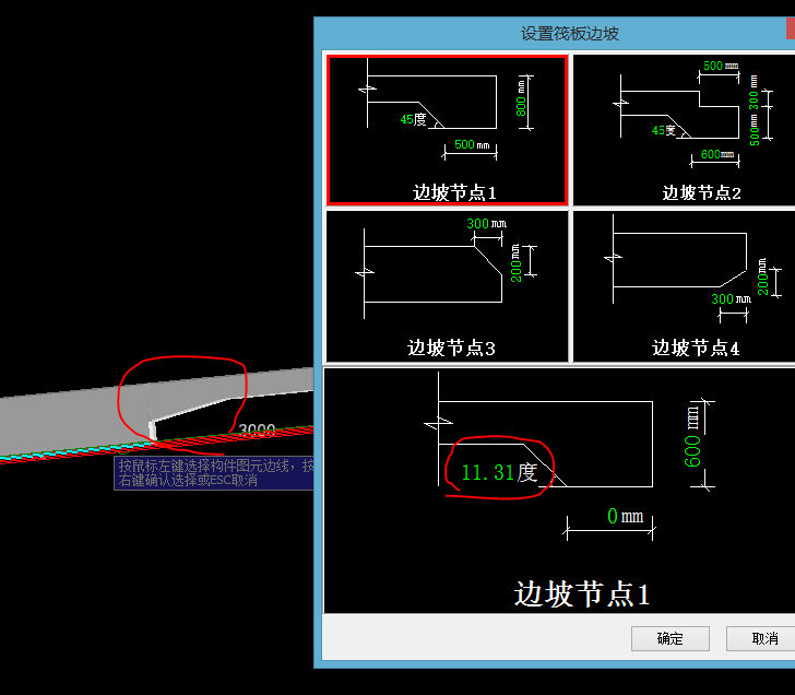

按下圖方法設置
