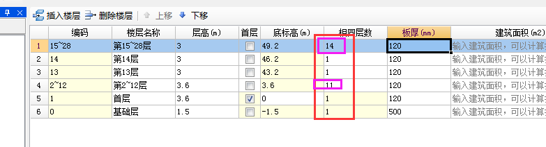

    請問2~12層、15~28層為標準層,而且是同一張圖紙,這種標準樓層改怎么設置?

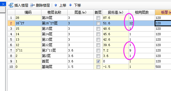

    如果是鋼筋算量,不建議您這樣設置標準層
    建議您這樣設置,因為標準層和非標準層上下之間的關聯不同,鋼筋的搭接錨固也不同,所以,標準層的上下兩個樓層,單獨設置
    很多構件都一樣,是完全可以復制的,也很簡單的
    標準層
    2016-11-23 07:08:06
  • 直接定義樓層的時候就寫2~12層這樣就行,然后層高填上,層數填上
    2016-11-22 23:42:39
  • 15~28層也為標準層,而且是同一張圖紙,該怎么處理?
    2016-11-22 23:45:00
