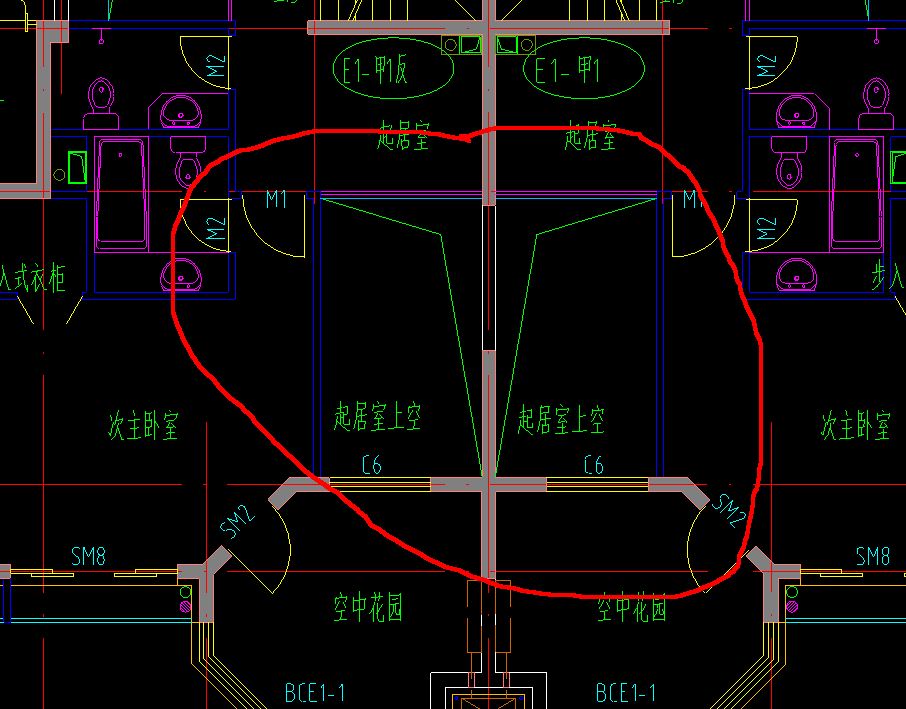

  • 這里算不算建筑面積
    建筑面積
全部回答 (5) 首答僅用{{minutesHtml}}
    下一層的起居室要計算,起居室上面的這一層空洞位置不計算建筑面積。
    2016-11-22 19:23:40

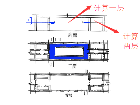

  • 這里是否計算建筑面積,要看是否有頂,沒有就不計算面積。
    2016-11-22 16:51:33
  • 對,有頂的話就只能計算一次建筑面積
    2016-11-22 16:57:24
  • 這個就是建筑面積規則上講的,回廊。。有跨層的按照一層計算建筑面積不算建筑面積
    2016-11-22 17:03:33
  • 不計算 空板 面積
