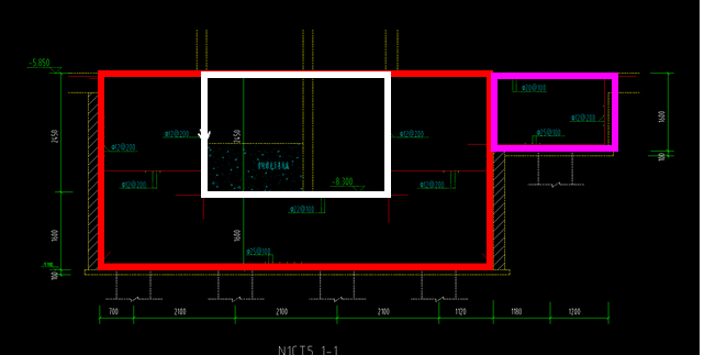

這是電梯井坑~用集水井構件畫上就行了
2016-11-22 14:47:54
在水一方 專家
答題: 42252 被贊: 8814
按標高不同分兩個或多個承臺設置,畫到一起。
試試看.
2016-11-22 14:47:19
老白造價
答題: 429 被贊: 96
紅色位置正常用筏板畫,然后做個井坑,紫色位置拿筏板正常畫。

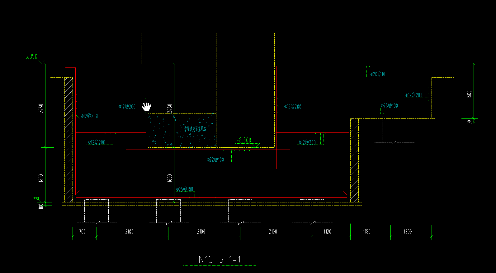

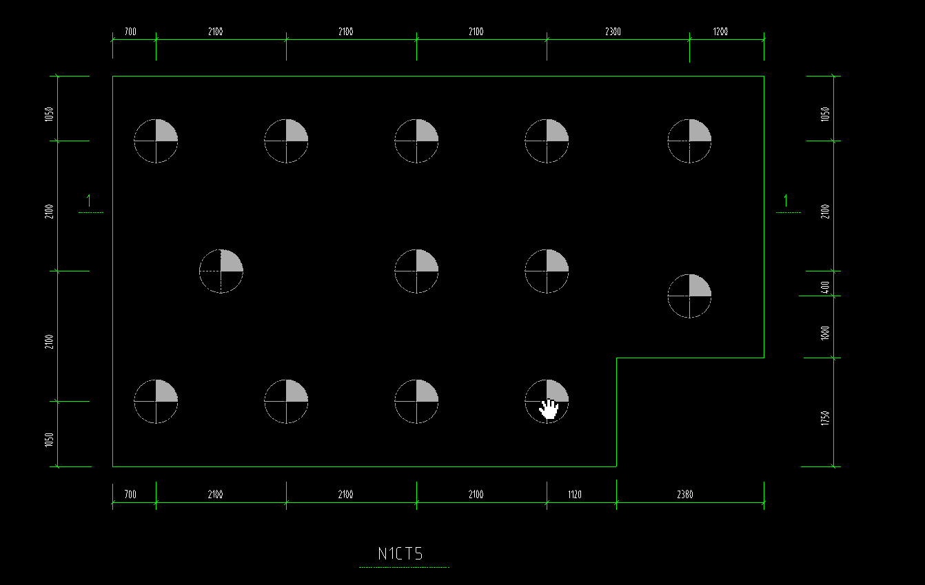

筏板基礎有高差處如何布承臺
筏板基礎頂連續有高差處如何布承臺,計算鋼筋,混凝土用.,圖一為正面,圖二是反面.
