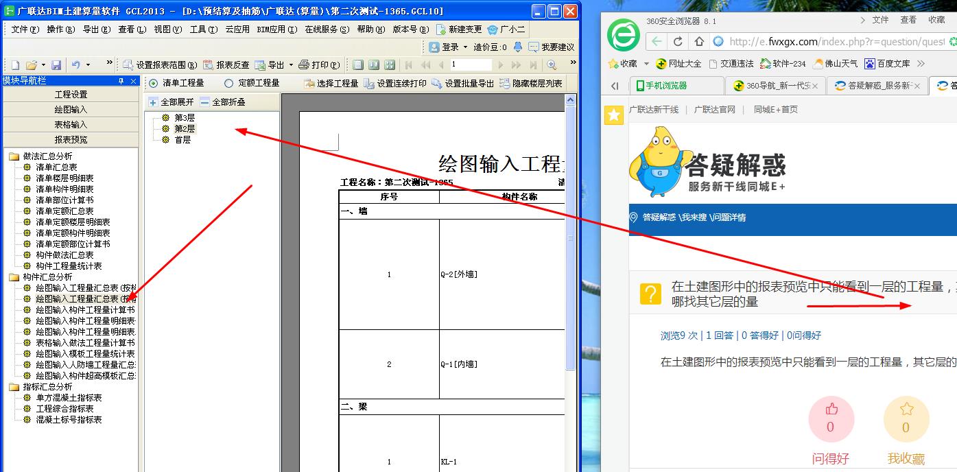

在土建圖形中的報表預覽中只能看到一層的工程量,其它層的沒了,在哪找其它層的量

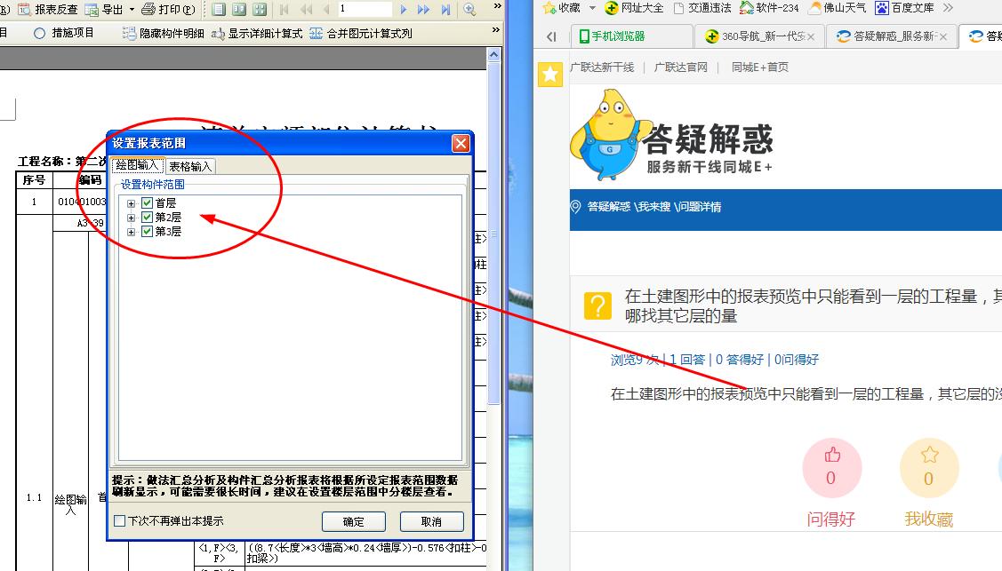

點擊報表預覽的時候,點擊【報表設置】,樓層選擇,勾選所有的樓層,就會得到所有樓層的工程量了。

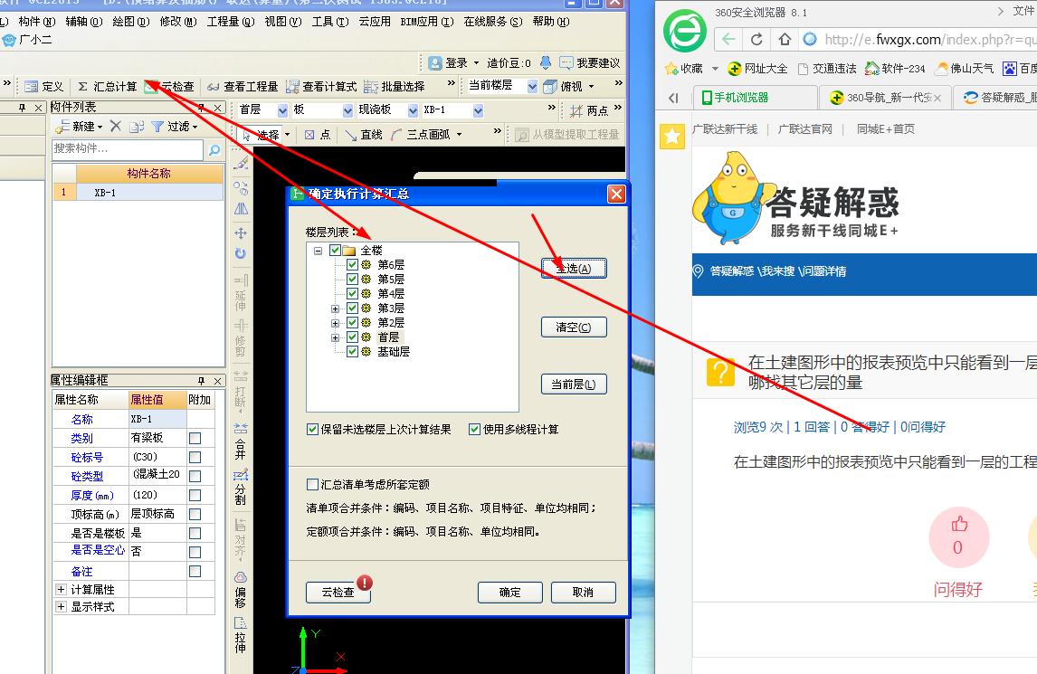

答;匯總計算時,選擇全樓進行匯總,報表設置時,選擇已布置的全部樓層。這樣就可以了。
