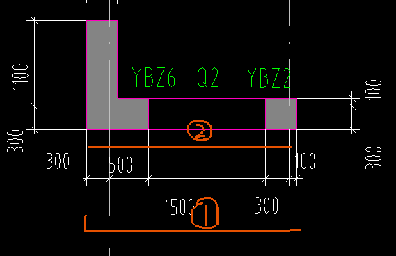

    廣聯達鋼筋中算量這個圖,把YBZ2和YBZ6畫好了,畫剪力墻2,是直接畫一條直線,就是2,還是要把L型柱子也畫上墻?這兩個算量出來有差別嗎?

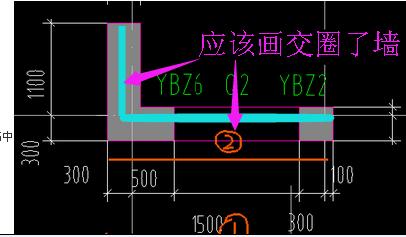

  • 柱的部分都畫上剪力墻,影響鋼筋量
    2016-11-19 15:23:44
  • 你好:應該是畫交圈。否則影響鋼筋量。軟件里暗柱不會是板的支座,布板的時候不封閉。
