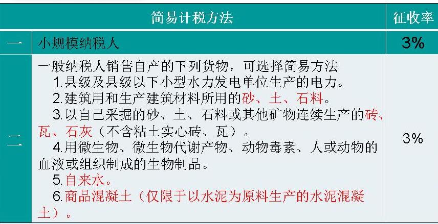

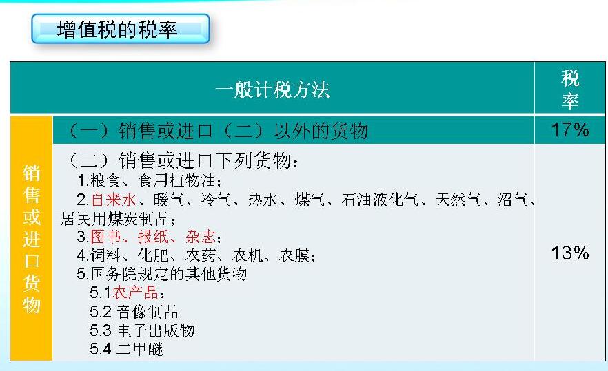

    我已經(jīng)分部分項工程的清單和定額子目套取完畢,材料價除了載入信息價外,主要材料(如鋁板,地毯,石材等)我放入含稅單價時,發(fā)現(xiàn)稅率是0,不含稅單價等于含稅單價。這個稅率是要我自己輸入的嘛?輸入17%或者3%的依據(jù)是什么?另外,這個稅率是指什么稅率(增值稅?還是進項稅之類的?) 求賜教!
  • 一般情況下的材料軟件都會默認含有稅率的,沒有的是要手動輸入的,稅率的取值和你的材料類別有關(guān)的,這個稅率就是材料的增值稅的

  • 我已經(jīng)分部分項工程的清單和定額子目套取完畢,材料價除了載入信息價外,主要材料(如鋁板,地毯,石材等)我放入含稅單價時,發(fā)現(xiàn)稅率是0,不含稅單價等于含稅單價。這個稅率是要我自己輸入的嘛?
    答:對。
    答:輸入17%,依據(jù)是你購買的材料要交17%的營業(yè)稅。
    答:這個是營業(yè)稅(屬于進項稅)。輸入營業(yè)稅后,軟件再改為(退營業(yè)稅)用增值稅計稅。
