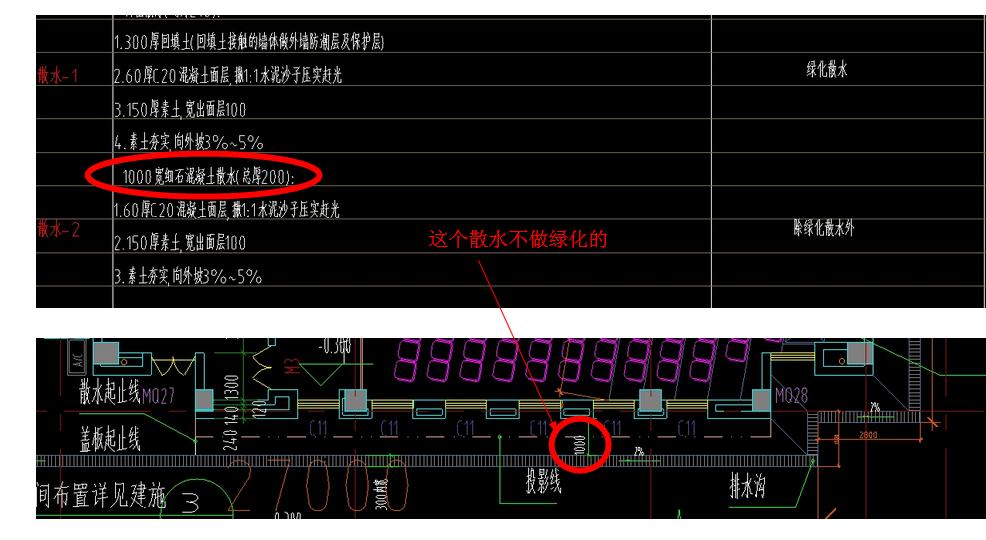

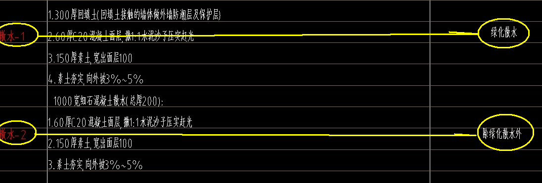

    以下為構造材料表圖,還有施工平面圖。施工平面圖中應該為構造材料表的散水—2,那散水—1在什么部位? 謝謝

    所謂綠化散水就是在做完的散水上再鋪一層土,用以種植草或草皮,它也應該做在建筑物的外墻外側,如果在首層平面圖中看不到,那就看看建筑節點詳圖。再看看首層平面圖中有沒有外墻外側沒有設置散水的,就應該是綠化散水。

  • 第一個是隱性散水,第二個是外露的散水。可以查看總平面布置圖或園建圖,看哪些上面有綠化,哪些上面沒有綠化。

  • 2個散水,散水1布置在施工平面圖的綠化區域,散水2布置在綠化區域以外的位置。
