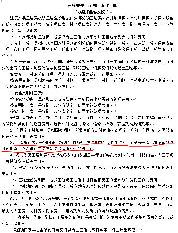

    1.云南省13定額安裝專業規定:設備100m以外,材料300m以外計取二次搬運費,此規定是否適合其他專業? 2.例如毛石擋墻砌筑,定額的工作內容有場內運輸,那么是幾米內的場內運輸?超出部分就按二次搬運計量?

    2.例如毛石擋墻砌筑,定額的工作內容有場內運輸,那么,一般是150米以內的場內運輸即施工現場范圍內的運輸,超出施工現場范圍【一般為150m范圍,具體查看你省定額說明或定額解釋確定】部分就按二次搬運計量。

  • 二次搬運費不能單獨計取,費用定額已綜合考慮。其費用在通用措施費中。
    13定額
