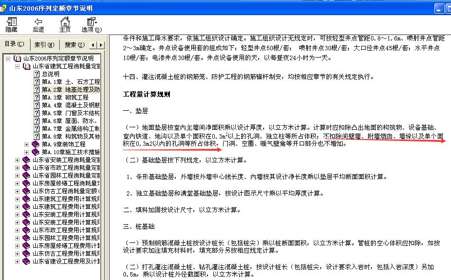

    根據(jù)工程量計(jì)算規(guī)則的規(guī)定是不扣除的
    工程量計(jì)算規(guī)則
    一、墊層
    (一)地面墊層按室內(nèi)主墻間凈面積乘以設(shè)計(jì)厚度,以立方米計(jì)算。計(jì)算時(shí)應(yīng)扣除凸出地面的構(gòu)筑物、設(shè)備基礎(chǔ)、室內(nèi)鐵道、地溝以及單個(gè)面積在0.3m2以上的孔洞、獨(dú)立柱等所占體積;不扣除間壁墻、附墻煙囪、墻垛以及單個(gè)面積在0.3m2以?xún)?nèi)的孔洞等所占體積,門(mén)洞、空圈、暖氣壁龕等開(kāi)口部分也不增加。

    老師,下面基礎(chǔ)墊層說(shuō)按設(shè)計(jì)圖示尺寸,這個(gè)怎么理解【是按圖示尺寸計(jì)算的,是說(shuō)的外口尺寸的,計(jì)算的時(shí)候都是參照上面的小余0.3m2的洞口不扣除的,你可以這樣想一下雖然工程量是有減少但是施工難度加大了,所以是不需要扣除的】
