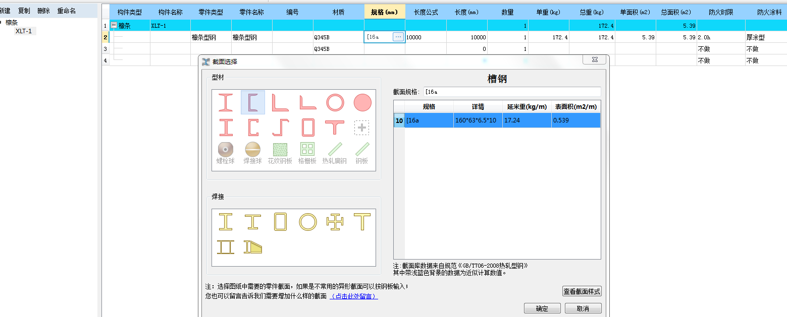

    如圖,NQZ1和NQZ2怎么計(jì)算。它倆是【16a槽鋼

    答;計(jì)算總長(zhǎng)度,然后在五金手冊(cè)中輸入長(zhǎng)度,就出總重了。
    2016-10-20 15:57:08
  • 這是兩根柱NQZ1:17.2kg/m *7.5m=129kg,一樣重兩根柱,按7.5高算的
    2016-10-20 15:58:40
  • NQZ1和NQZ2按標(biāo)高7.5m+地面±0~基礎(chǔ)頂面長(zhǎng)度乘以[16a槽鋼單位重量計(jì)算。
    2016-10-20 16:19:53
  • 結(jié)構(gòu)計(jì)算
    2016-10-20 16:21:17
  • 你好:應(yīng)該并入墻架中計(jì)算。
    2016-10-20 16:42:32
  • 可根據(jù)圖紙大樣形狀尺寸對(duì)應(yīng)相應(yīng)材料按每米乘理論(每米/KG),供參考
    2016-10-20 15:59:34
  • 如圖,NQZ1和NQZ2怎么計(jì)算。它倆是【16a槽鋼
    根據(jù)它的大樣圖中的規(guī)格查出對(duì)應(yīng)的每米理論得量,然后再根據(jù)圖中的長(zhǎng)度計(jì)算出長(zhǎng)度,把長(zhǎng)度乘上理論重量即可計(jì)算它的工程量的重量。
    2016-10-20 16:05:39
  • 答;首先要知道NQZ1和NQZ2 是屬于鋼柱構(gòu)件,所以要套鋼柱的定額子目
    鋼構(gòu)件的定額工程量一般是按重量噸為計(jì)算單位的,所以按圖紙上的鋼柱長(zhǎng)度*單位重量(16#槽鋼的單位重量)即可。
    要注意 一些墻面檁條和鋼柱之間的連接件,原則上圖紙上是畫在鋼柱上的在計(jì)算出重量后合并到鋼柱工程量?jī)?nèi)(同樣 設(shè)計(jì)圖紙畫在檁條上的,合并到檁條內(nèi))
