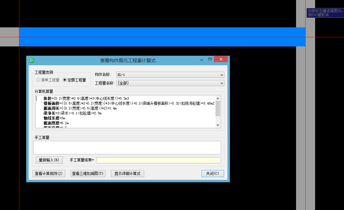

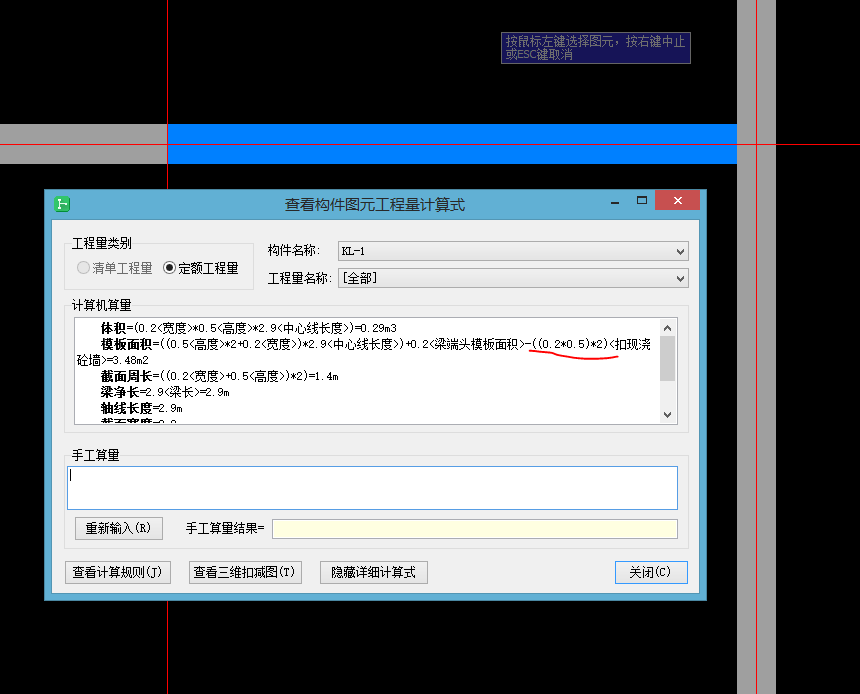

    用廣聯(lián)達(dá)很多年了,今天發(fā)現(xiàn)軟件計(jì)算與剪力墻平行的梁時(shí),梁的兩頭是以墻為支座的,計(jì)算模板的時(shí)候,軟件是先加上2個(gè)端頭的面積,后扣除一個(gè)端頭的面積,實(shí)際施工中是沒有端頭模板的,為何軟件只扣一個(gè)端頭,真是難以理解,有經(jīng)驗(yàn)的師傅來看看。 梁支座剛好是墻邊緣碰頭,伸入墻內(nèi)等等我都試過了,都是如此

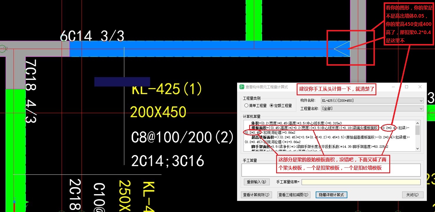

    建議你手工從頭計(jì)算一下,梁的模板,你就清楚了,看截圖

    軟件是計(jì)算梁本身的原始模板面積,就是說一個(gè)單獨(dú)的梁的全部模板面積,出來后,在扣除與墻、梁或柱的模板面積,不是沒有模板就不計(jì)算,計(jì)算完了全部后再扣除應(yīng)該扣的模板面積

  • 沒錯(cuò)啊親,軟件也是扣了兩個(gè)啊,只是名字不一樣

  • 看圖已扣了,建議可將該梁用手算,看是否與軟件同量,供參考
    2016-10-20 07:50:40
  • 答;0.2*0.45=0.09。左端、右端,乘以2,0.09*2=0.18。你只看到0.18,沒有計(jì)算0.18從何而來。

  • 看你的截圖確實(shí)是扣了一個(gè)端頭,是不是梁畫的有問題,或許有一個(gè)端頭沒有與墻相交,梁右側(cè)那個(gè)三角是什么,不妨重畫一下試試,我也畫了一個(gè)梁,計(jì)算結(jié)果是扣了兩個(gè)端頭。
    下圖是將梁畫至墻中心線,計(jì)算結(jié)果相同。

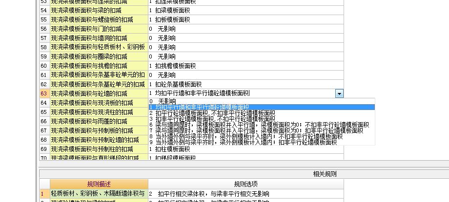

  • 我試了下,是扣除的,你可以看下計(jì)算規(guī)則,是不是平行墻和非平行墻都扣除
