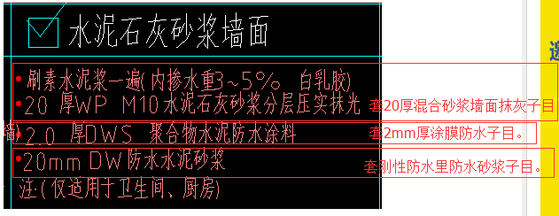

  • 請問這個做法定額怎么套
    DW DWS又是什么意思

  • WP是濕拌砂漿,DWS是干拌砂漿,DW是干拌防水砂漿。
    “里面沒寫砂漿的規格怎么辦”沒有標號或配比,就要咨詢設計,為什么你的提問關閉率是如此的高,不知道這是否會遭到如此惡運啊。

  • 定額怎么套
    2016-10-18 18:43:13
  • 向這樣的做法,定額里面沒有對應的砂漿來套,但是你不用追求定額砂漿的規格有沒有,做法,人工抹砂漿,什么砂漿都是抹,砂漿的不同,也就是價格的不同,你可以套相似的定額,砂漿名稱換成你需要的砂漿,砂漿價格是重要的,你要按照各種砂漿價格來調價就是了,抹墻,水泥砂漿怎么抹,防水砂漿也是怎么抹,水泥石灰砂漿同樣還是那樣抹,你記住,各有各的配合比和單價,按實際價格調整就成功了,看截圖
