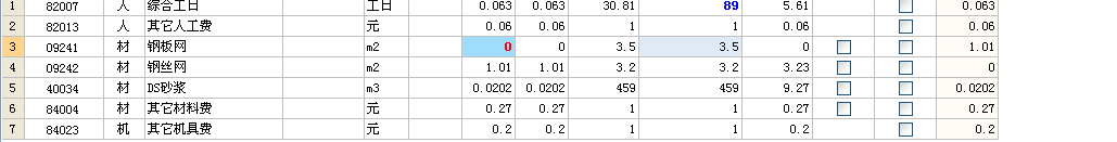

    請問:屋面20厚DS砂漿,內(nèi)配0.9厚鍍鋅鋼絲網(wǎng),網(wǎng)孔20*20,0.9厚鍍鋅鋼絲網(wǎng)套取哪個子目還是補(bǔ)充主材?
  • 0.9厚鍍鋅鋼絲網(wǎng)
    采用上述2001定額材料表上有鋼板網(wǎng)片變成鋼絲網(wǎng)。如果材料價格不一致,調(diào)整材料價格
    子目
    2016-10-13 11:56:48
  • 好像沒有合適的定額子目可套,一般都是補(bǔ)充主材,并將鋪設(shè)人工費(fèi)加在主材單價中。
