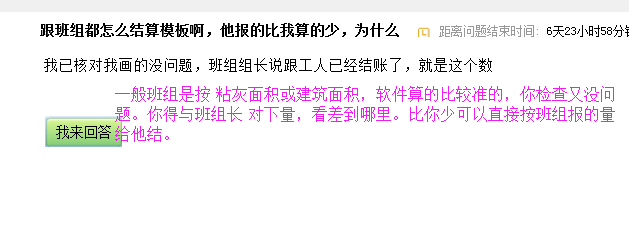

  • 跟班組都怎么結算模板啊,他報的比我算的少,為什么
    我已核對我畫的沒問題,班組組長說跟工人已經結賬了,就是這個數
    問題補充:老板說我算的多了,說我算錯了。一開始我解釋了,我畫的沒問題,應該是班組手算有算錯的。可是班組又報的地下車庫還是比我的少

  • 班組算的量都是大老粗,很粗的量。肯定有很多漏掉的地方,而咱軟件是考慮很細的。你可以和班組對對量,看看差距差在哪里?不要一聽經理說你算的不準,你就自卑,我也在工地呆過,實際施工和預算的量本來就有差距!
    不需要。本來軟件和實際都是有出入的,因為軟件是按計算規則考慮的,計算規則有的量是不需要算的,因為定額含,所以這塊就和實際有差距了。。。你和班組查出差在哪里了,和經理解釋解釋就行了。我當時在工地也是,現場打的砼和我預算差距大,原因差在現場浪費嚴重,經理來說我,我去找他解釋了。
    剛看到,你在細查下,你的多在哪里。
    2016-10-11 11:25:23
  • 1、一般來講,班組不會少算的,因為他們會給別人一個個核對,給工人少了,工人肯定不干的。
    2、建議你在核對下自己的工程量,也許你畫的沒有錯,可以檢查下范圍是不是和班組計算的一致,你是不是有多算的范圍,或者他的范圍比你少。
    3、如果你們計算的范圍是完全一致的,那也難說他統計工程量的時候統計漏了。
    4、給班組結算,最起碼不能超過他上報的數值。
    2016-10-11 11:48:09
  • 班組報的不會少的,可能是你算多啦(即應該扣減梁與梁,梁與柱相交的重疊模板面積)。
