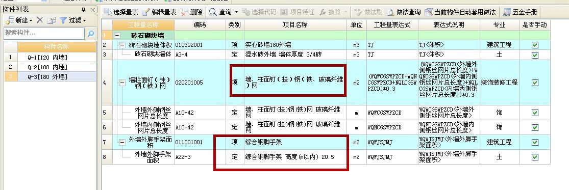

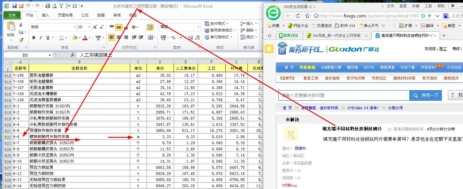

    填充墻不同材料處掛鋼絲網(wǎng)片需要單算嗎?是否包含在定額子目里面?
    填充墻不同材料處掛鋼絲網(wǎng)片需要單算嗎?是否包含在定額子目里面?---------------沒有包含在定額子目里面,填充墻不同材料處掛鋼絲網(wǎng)片需要單算的。
    2016-10-08 06:36:44

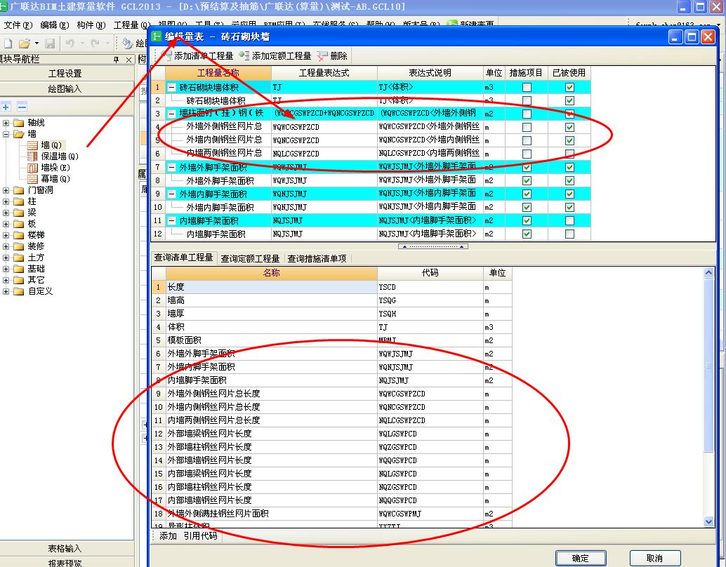

  • 答:是另外定義布置的。方法如下:
    子目
    定額子目
    2016-10-07 22:18:17
  • 這是需要計算的鋼絲網(wǎng)的。
