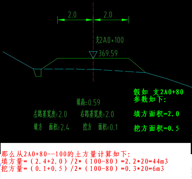

    根據(jù)這個(gè)斷面尺寸如何計(jì)算土石方
    斷面
我來(lái)答 收藏  舉報(bào)
    根據(jù)這個(gè)斷面尺寸無(wú)法計(jì)算土石方,公路要根據(jù)兩個(gè)斷面信息參數(shù)來(lái)計(jì)算。
    一般沒(méi)20m有一個(gè)樁號(hào)斷面,并有各種數(shù)據(jù)參數(shù),計(jì)算土方量時(shí)把兩個(gè)樁號(hào)斷面的挖(填)面積取平均值*兩個(gè)樁號(hào)間距離計(jì)算體積。
    追問(wèn)(2016-10-07 17:21:13):
    假如支2A+80:參數(shù)如下:填方面積=0,挖方面積=0.5,那么計(jì)算填方面積=(2.4+0)/2=1.2,挖方面積=(0.1+0.5)/2=0.3;
    或者填方面積=2.0,挖方面積=0,那么計(jì)算挖方面積=(0.1+0)/2=0.05,計(jì)算填方面積=(2.0+2.4)/2=2.2
    斷面尺寸
    2016-10-07 15:53:07
  • 道路土石方   根據(jù)這個(gè)斷面尺寸 可以按照梯形計(jì)算 斷面 面積 乘以長(zhǎng)度 計(jì)算土石方工程量。
    2016-10-07 15:58:26
