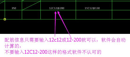

    如圖給出了參數,但是參數中有具體根數輸進去屬性編輯欄不格式不符合要求,而且沒給出a2b2h2怎么可以畫得出來?
    屬性編輯
    獨立基礎怎么畫
    沒有給出尺寸(a2b2h2)說明,都是按照基礎二做的,也就是說沒有第二步臺
    配筋信息是輸入12c12或C12-200這樣的格式

  • 答:》》》》建一個獨立基礎,再多個單元的,分底,中,頂,軟件會自動疊在一起的。

  • 因為表格中6種獨立基礎都沒有給出a2b2.以及h2的數值,所以我們可以判斷這些獨立基礎都選擇基礎2的種類,在軟件里面操作就比較簡單了:新建獨立基礎-新建矩形獨立基礎單元 -輸入長寬高以及對應的鋼筋,還需要看下上部鋼筋是否有,如果有的話用/開鋼筋,/前面是下部鋼筋,后面是上部鋼筋。例如X向 C14@200/C12@200.
