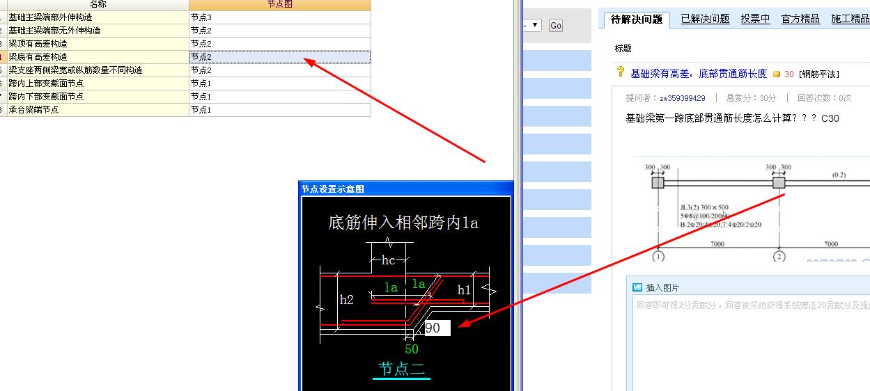

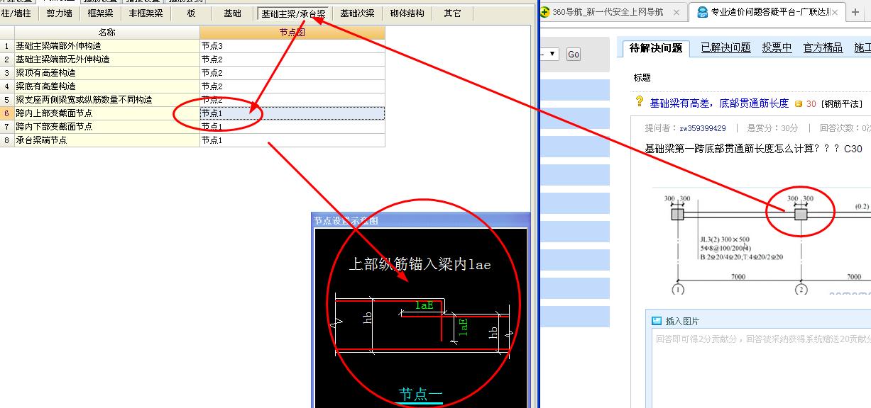

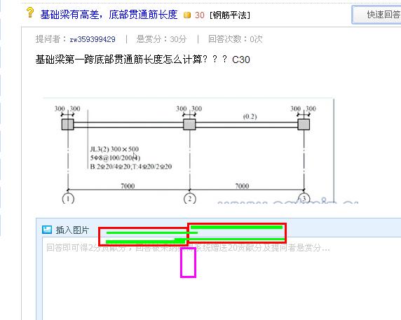

    基礎梁第一跨底部貫通筋長度怎么計算???C30
    斜長
    問題補充:這個用軟件我會設置,是計算公式沒看明白,斜段長度那里沒看明白,斜段長度從哪里算到哪里 啊??軟件斜長度226,,我算的不是這數啊。
    答;兩根梁,截面高度不變,標高變,鋼筋應斷開的,在節點設置中設置。布置后匯總計算,在中支座位置彎折處理的。

  • 這樣底筋和面筋都是要在柱內斷開錨固處理的,軟件會自動處理計算的
    2016-09-30 15:44:58
  • 基礎梁就是把框架梁的鋼筋反過算!!
