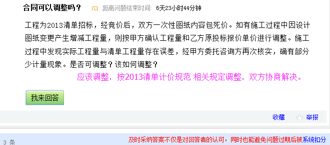

  • 合同可以調整嗎?
    工程為2013清單招標,經競價后,雙方一次性圖紙內容包死價。如有施工過程中因設計圖紙變更產生增減工程量,則按甲方確認工程量和乙方原投標報價單價進行調整。 施工過程中發現實際工程量與清單工程量存在誤差,經甲方委托咨詢方再次核實,確有部分少計量現象。 是否可調整?該如何調整?
