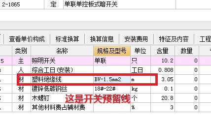

    廣東13清單中說到接線盒的預(yù)留長度按0.15m考慮加入工程量,廣聯(lián)達(dá)安裝算量中沒有計算該部分預(yù)留的工程量,只計算了箱體半周長的預(yù)留,開關(guān)、燈具接線盒的預(yù)留在軟件怎么體現(xiàn),計算規(guī)則設(shè)置也只有箱體的。
    預(yù)留長度
    開關(guān)、燈具接線盒的預(yù)留在軟件不能體現(xiàn),開關(guān)、燈具的預(yù)留已包含在定額內(nèi);

  • 接線盒電線預(yù)留長度可以根據(jù)接線盒數(shù)量統(tǒng)一調(diào)整線的長度,每個接線盒預(yù)留0.15m,另外你可以看看接線盒定額子目是否考慮了導(dǎo)線預(yù)留量,如果考慮了就不另外計了。
    2016-09-29 14:07:55
  • 接線盒電線預(yù)留長度一般是不計算的,只計算配電箱電纜電線預(yù)留長度;接線盒的線預(yù)留長度在配線中計算長度。
    2016-09-29 14:26:28
  • 你好:定額中已經(jīng)考慮上述預(yù)留工程量,不能單獨(dú)再計算了。
