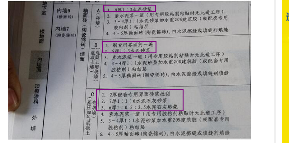

  • 衛生間的墻設計是這樣的?水泥砂漿加建筑膠貼墻面面磚? 如果是房地產項目毛坯交工呢?施工到什么程度呢?
    衛生間的墻設計是這樣的?水泥砂漿加建筑膠貼墻面面磚? 如果是房地產項目毛坯交工呢?施工到什么程度呢?如何套用定額
    如何套用定額
    如果是毛壞交工的話,也要有一層抹灰的,毛坯也不能露著磚面交工,必須要做一層水泥砂漿才能交工的

  • 如果是房地產,那么墻面就是粗拉毛
    沒有面磚鋪貼的
    只是方框內的施工,1;1、2;1、2、3
