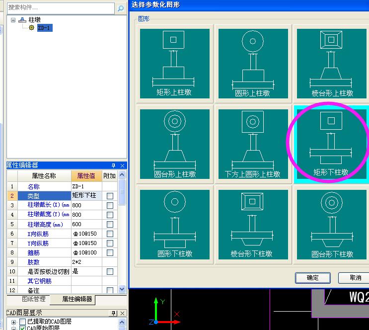

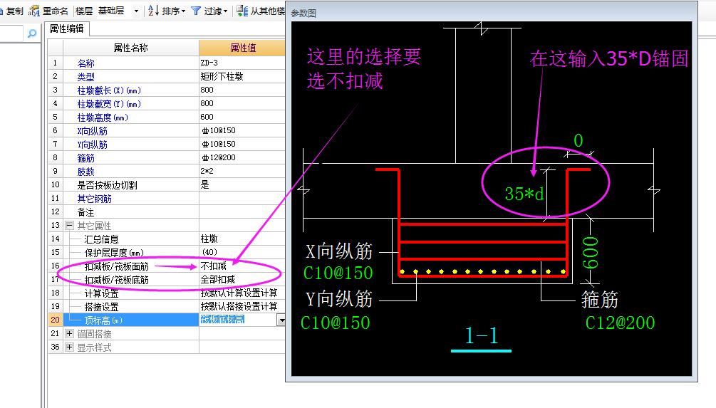

胡俊強 2016-09-20 09:59:43 | 海南省 鋼筋算量GGJ2013 | 702查看 2回答
歡樂心中飛雪 鉆石專家
答題: 133459 被贊: 42276
這個要用柱蹲定義的
2016-09-20 17:17:02
馮福連 鉑金專家
答題: 90932 被贊: 30839
2016-09-20 19:35:43
