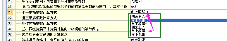

    我有個集水池,水池墻3400mm高(包含500mm厚筏板),墻凈高是2900mm,水平鋼筋間距是c12@200,軟件計算水平鋼筋16根(不帶筏板基礎(chǔ)內(nèi)的鋼筋根數(shù)),我自己手算得出是15根--(2900-100)/200+1=15根,軟件為什么會多計算? 另:水池墻的保護層厚度為50mm 請大家?guī)蛶兔Γ恐x謝
    你好:是的這里多算了一根,不過軟件里的計算設(shè)置里默認(rèn)的是向上取整加一的算法,你可以選擇一下用向上取整,或者四舍五入+1的方法來計算。這樣就可以得到你想要計算的根數(shù)了。
