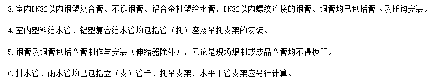

    室內各種DN32一下的管道安裝均包括管卡、吊托支架制作安裝。包括管道支架的除銹、刷油均不得另計。DN32以上室內管道的管卡、吊托支架制作安裝,應該另行計算,并套用相應的定額子目項。

    支架的計算按照標準圖集支架數量記取

  • 剛塑復合管未包括支架的安裝制作費,應該重新套其支架定額。只有鑄鐵排水管、雨水管及塑料排水管、雨水管包括管卡及托吊支架、臭氣帽、雨水漏斗制作與安裝

  • 1.室內管道(承插鑄鐵給水管除外)安裝項目內均已包括管卡及托吊支架制作安裝,不得重復計算。而所有室外管道及室內承插鑄鐵給水管安裝項目中均未包括管卡及托吊支架制作安裝,應另行列項計算。
