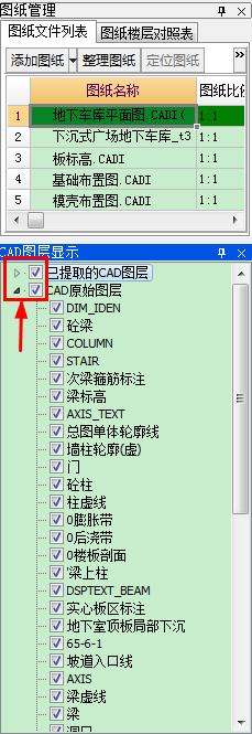

    請(qǐng)問(wèn)在識(shí)別軸網(wǎng)和部分柱構(gòu)件后,想要?jiǎng)h除所有識(shí)別成功的信息要怎么做? 對(duì)于提取但是沒(méi)識(shí)別的圖層要怎么刪除? 可以在原圖中繪制構(gòu)件嗎?

    CAD草圖——CAD圖層顯示(F7) 勾選已提取的草圖可顯示,因?yàn)楫?huà)的CAD圖不規(guī)范軟件常有遺漏,識(shí)別后會(huì)有提醒,需要自己仔細(xì)檢查 ,手動(dòng)補(bǔ)畫(huà)。

    如果你刪除的是單個(gè)構(gòu)件,建議自己手動(dòng)補(bǔ)充。構(gòu)件過(guò)多可以點(diǎn)擊自動(dòng)識(shí)別構(gòu)件,再次識(shí)別,已經(jīng)提取過(guò)的圖紙就不需要在重新提取了。可以點(diǎn)擊圖元校核,看看都有哪些構(gòu)件識(shí)別不成功,自己修改。軟件畢竟智能程度有限,更多需要自己努力。據(jù)我所知廣聯(lián)達(dá)不能自動(dòng)刪除已識(shí)別的部分,也可咨詢廣小二人工客服答疑解惑。
    軟件能做到的就是你選擇圖層 或者是整個(gè)圖紙框選刪除,如果你想說(shuō)的是一張圖上10個(gè)柱子已成功識(shí)別7個(gè),要把這7個(gè)柱的圖刪掉,軟件不能自動(dòng)完成,需要你手動(dòng)選擇。

  • 答:按F7,打勾顯示,框選,點(diǎn)刪除,是在CAD草界面進(jìn)行這些操作的。
