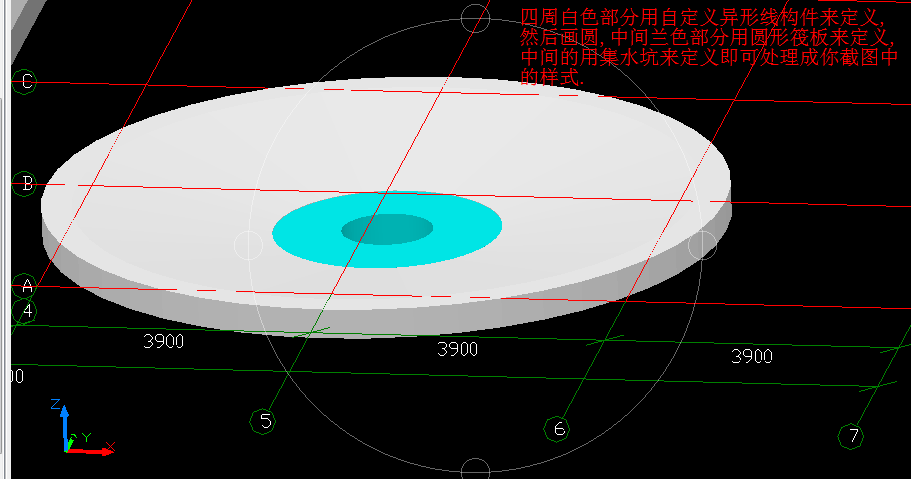

    這個帶坡度的圓形筏板在GGJ中可以分三個部分,中間的坑部分用集水坑和筏板來定義,四周的邊坡部分筏板用自定義異形線構件來定義并畫圖

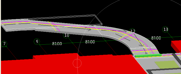

  • 螺旋板啊
    可以借用螺旋板定義繪制的
    就像是地下車庫的坡道,就可以借用螺旋板定義繪制的
    http://jzkt.glodon.com/front/couinfo/162
    廣聯達服務新干線
    2016-09-14 09:42:42

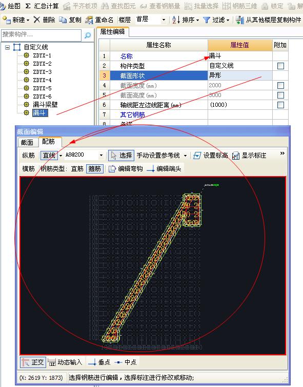

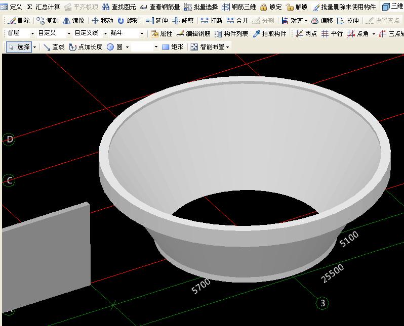

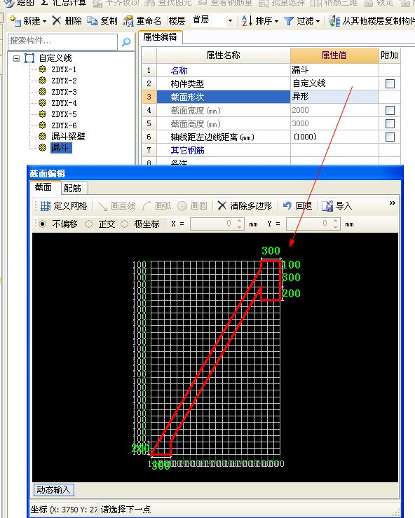

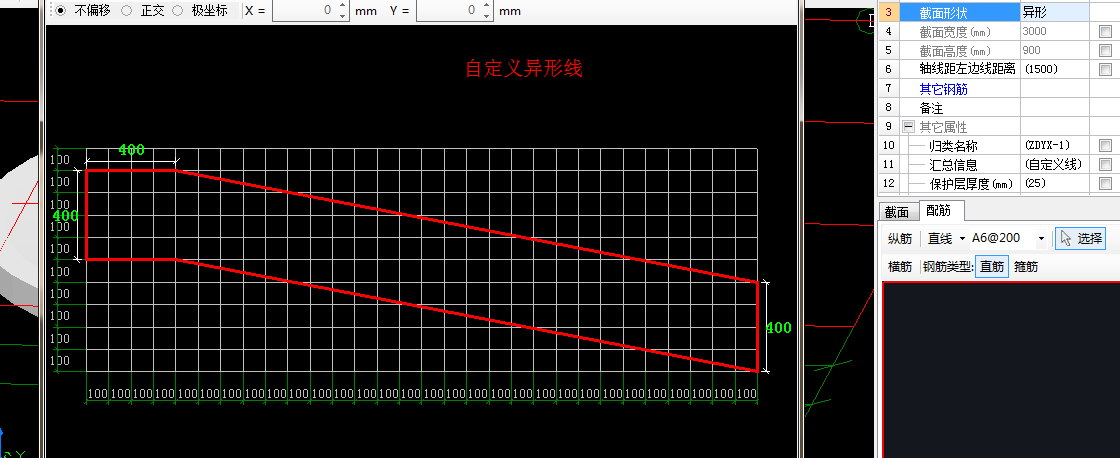

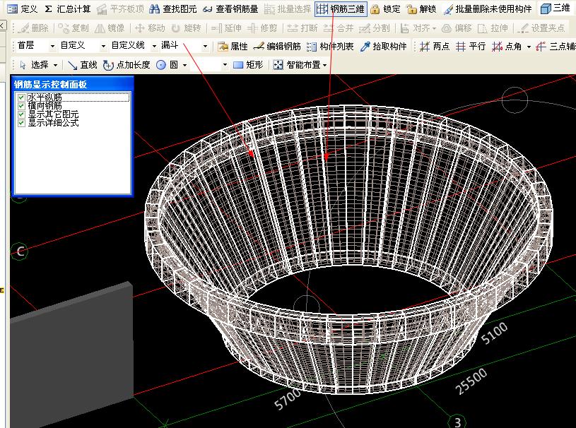

  • 答:圓形,帶斜坡,由于是圓形,所以宜用自定義線的方法畫鋼筋。相當漏斗的形狀的。下圖是畫這種漏斗的方法。
    坡度
    廣聯達服務新干線
    建筑行業快速問答平臺-答疑解惑
    2016-09-14 10:13:45
