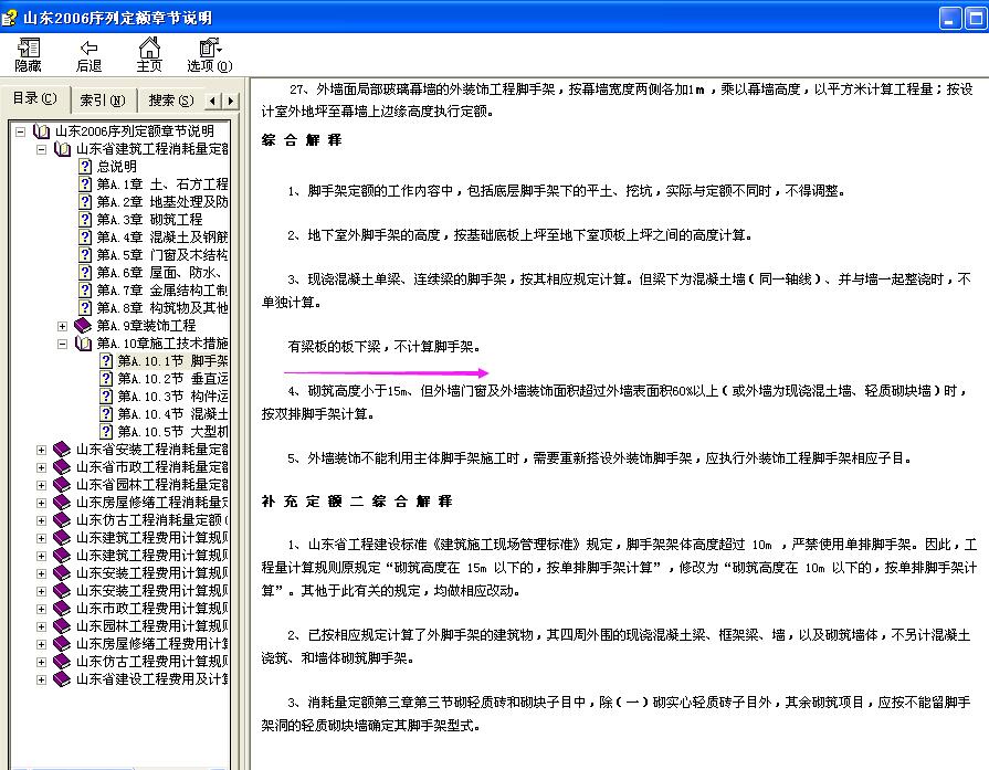

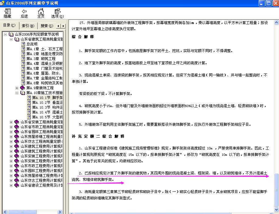

    注意外側的砌體墻是不要套用腳手架的,定額有規定的
    外墻
    追問(2016-09-12 20:30:11):
    只套用這一個定額就可以是么?把上面圖片中的量表 第5 6行刪去就可以了是么【是的,不需要外墻腳手架的】

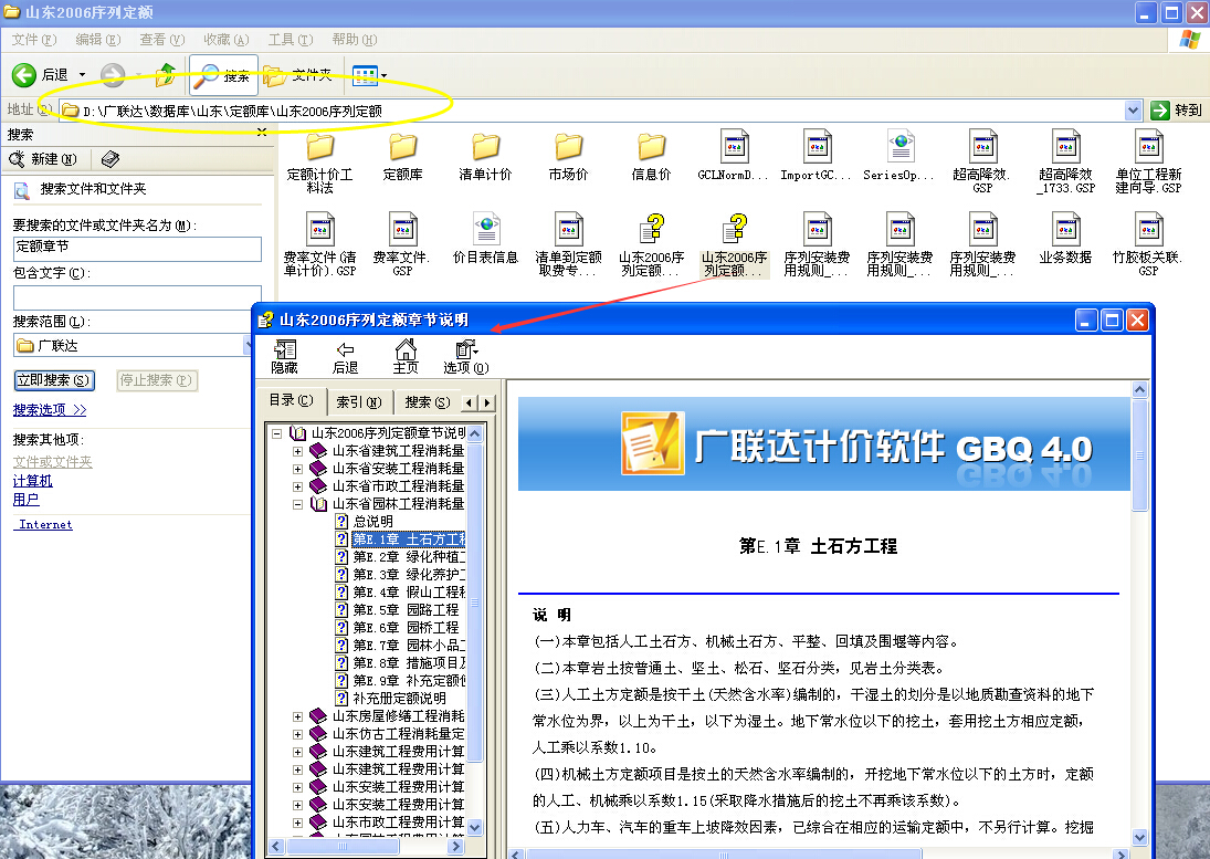

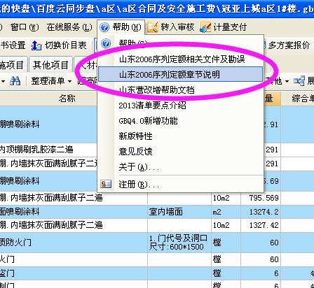

    你這定額說明在軟件哪里找到的【你可以點擊幫助,查看的】
    或者在安裝盤下查找HTML文件的,然后你復制到桌面或其他地方就可以隨時打開查看的
    廣聯達服務新干線

    為什么外墻不用套腳手架定額呢?還有我選擇清單的時候是選外腳手架還是里腳手架呢【你有看我的截圖么,定額規定是外墻外圍的腳手架是不計算的因為外墻有搭設通長的腳手架了,砌筑墻體、澆筑梁等的時候就是使用外墻腳手架就可以的,你在外墻項目下是不需要選擇腳手架的,內墻選擇內墻腳手架就可以的】
    追問(2016-09-12 21:59:28):
    嗯 謝謝你,在請教您最后一個問題, 一個框架柱結構的建筑,先搭設外架,然后搭設內架,然后做板底模板,柱子模板,梁模板,最后放好鋼筋整體澆筑混凝土,我把柱子的腳手架定額套了之后還要套梁和板的腳手架么?【柱的腳手架是要套用的,但是板是不計算腳手架的,因為板的支撐包含腳手架了,獨立的梁是要計算腳手架的,但有梁板的板下梁是不計算的,看下定額的規定】
