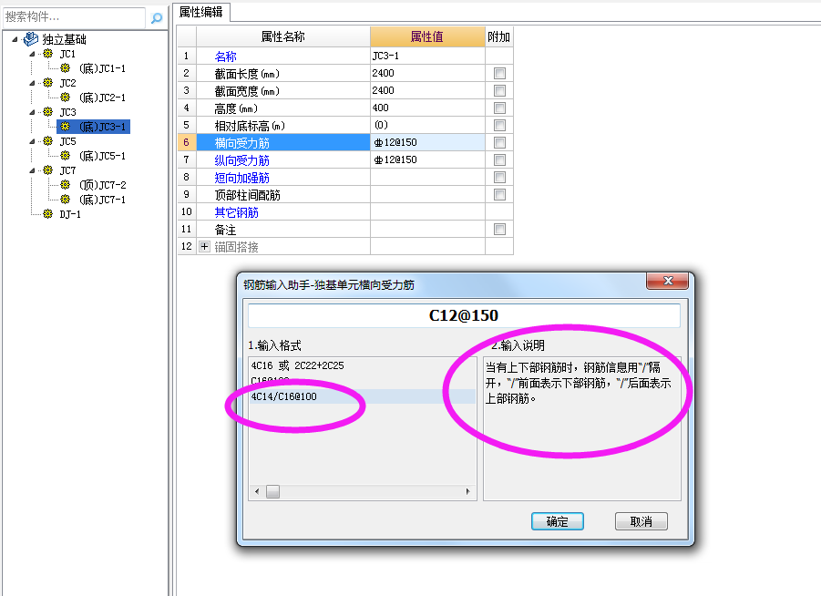

  • 您這個就是階型獨立基礎
    B是底部配筋
    如果有T那就是有上部面筋的
    所以您這個只是底部配筋
    如果有頂部面筋,那就是要用“/”分開,底部/頂部
    獨立基礎的鋼筋
