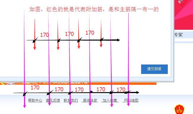

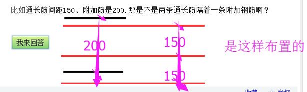

不會是這樣設置的吧,正常應該是通長筋間距150,附加筋的間距是150或300的就是通長筋的倍數的
附加筋間距300就是兩條通長筋隔著一條附加鋼筋,如果是間距150就是隔一布一的,如圖
