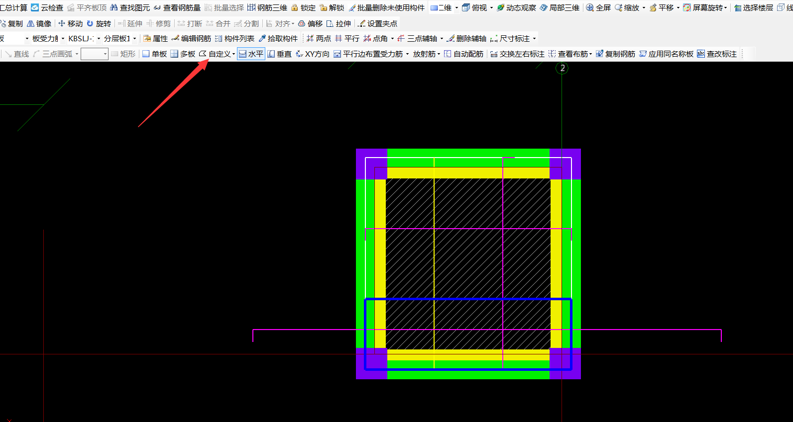

    下圖一塊板有多個(gè)附加鋼筋,請(qǐng)問(wèn)我采用什么方式布置最恰當(dāng)?有快捷選擇短板邊的嗎?

    自定義畫(huà)跨板受力筋就可以了

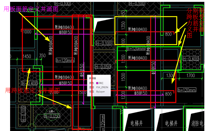

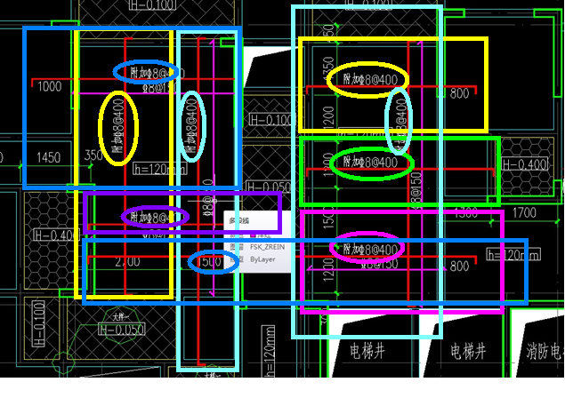

  • 下圖一塊板有多個(gè)附加鋼筋,這些附加筋要分不還區(qū)間分別布置即可。
    2016-09-08 15:49:55
  • 1、可以用跨板受力筋來(lái)布置,命名的時(shí)候?qū)憺楦郊愉摻?
    2、一塊板上有多根橫向或豎向的附加鋼筋,你先把跨板鋼筋布置上,然后選中你布置的一根跨板筋,這時(shí)會(huì)顯示這根鋼筋的布置范圍,鼠標(biāo)點(diǎn)中四周的小點(diǎn),擴(kuò)大或縮小布置范圍到你需要的地方即可。
    2016-09-08 16:05:17
  • 下圖一塊板有多個(gè)附加鋼筋,請(qǐng)問(wèn)我采用什么方式布置最恰當(dāng)?有快捷選擇短板邊的嗎?
    一塊板有多個(gè)附加鋼筋,可以分別用對(duì)應(yīng)的跨板受力筋和面筋來(lái)定義并畫(huà)圖.
