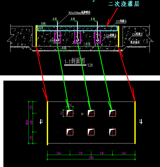

    我現在在做一個水廠改造的 看到一張圖看不大懂 我不知道他到底是已經有下面的 然后在上面澆的C25 還是說先做C20 然后再做C25的 還有立面的尺寸為何跟平面對不上 那個中間洞的位置?而且我在看室內排水溝的做法的時候 看到他的面層是一直伸上去的 那設備基礎需要做面層嗎?
    設備基礎
    定額
    問題補充:他旁邊的C20混凝土顯示的是泵房墊層 實際套要套什么定額啊 40高能套墊層嗎?
    先澆筑C20砼設備基礎,然后安裝設備,設備安裝后再上面澆C25(二次澆灌)。
    立面的尺寸是基礎和四周的構件,平面圖是純基礎平面圖,具體詳見附圖。
    設備基礎需要做面層。
    他旁邊的C20混凝土顯示的是泵房墊層 實際套要套墊層定額。

  • 您這個是設備基礎
    是先做基礎C20,預留的地腳螺栓孔
    在埋設螺栓的時候,需要用高標號的混凝土的C25
