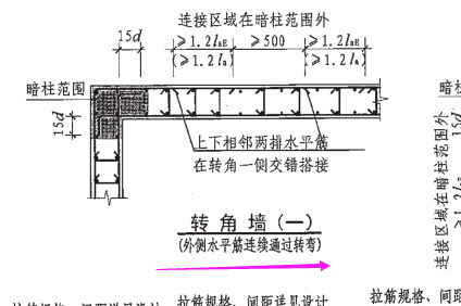

  • 把轉角的這個柱子從暗柱改成端柱,這根鋼筋彎折頭上多了15d,什么原因呢
    端柱
    彎折
    端柱長度不夠的時候要計算錨固,但暗柱外墻轉角的鋼筋是連續通過的所以是沒有彎折的
    追問(2016-09-06 10:05:15):
    我這個不能叫做轉角墻,應該是端部的墻。【端部墻你有畫與其相交的墻嗎】
    追問(2016-09-06 10:20:53):
    畫了的,但是那道墻純粹是為了填補這根柱子【不論是為了什么話的墻,只要有墻這樣就屬于轉角墻了,你看下你畫的那道墻也有計算水平鋼筋的,就是和這道墻的鋼筋連續通過的,但豎向筋是不會有的】
    追問(2016-09-06 10:26:19):
    那道墻是沒有鋼筋的!!! 我另外一個問題也反映了【不會吧,你重新定義為暗柱匯總計算看下,如果確實這樣,那你就發現了軟件的一個bug了】
    2016-09-06 09:59:27
  • 你好:改為端柱后,軟件按伸至端柱內一個錨固長度計算,如果平直段不夠一個錨固后伸至端部加15d彎折。
