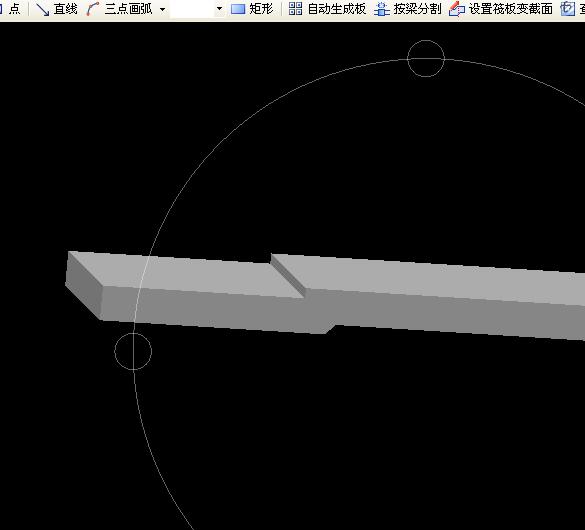

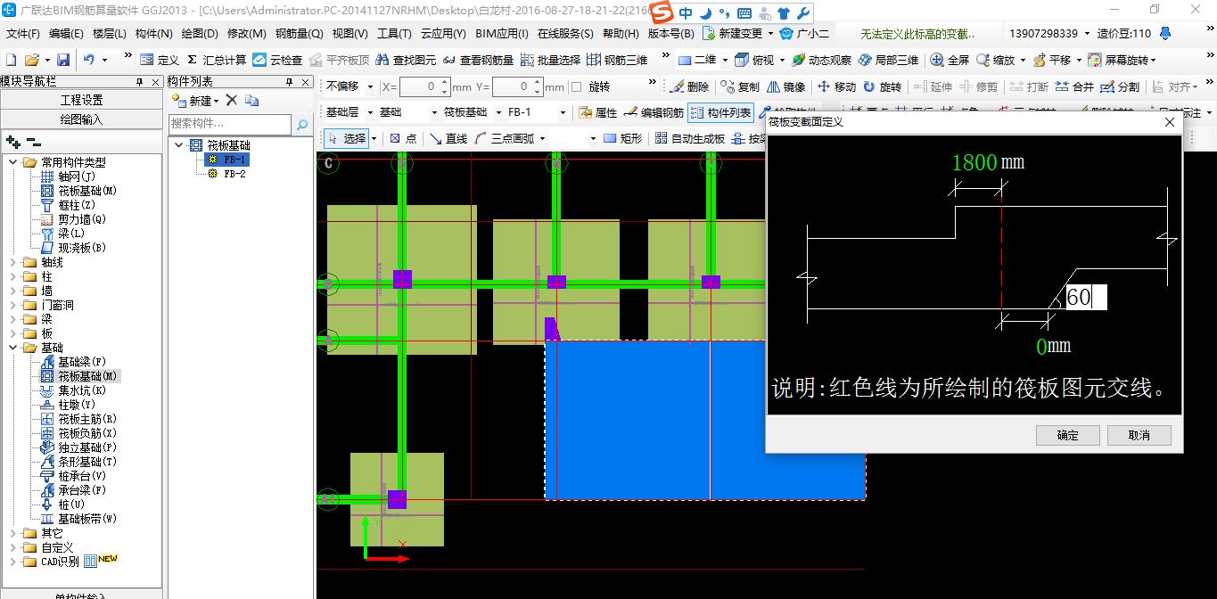

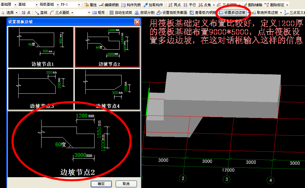

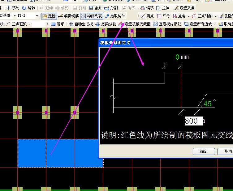

    這樣的就不要用樁承臺建立構件了,就是用筏板基礎繪制就可以的,分兩塊筏板繪制然后調整頂標高,再設置筏板變截面就可以的

    這個樣式的樁承臺可以分別用不同標高的筏板來定義并畫上圖,然后設置筏板變截面.

    你好:這個樁承臺怎么建立構件

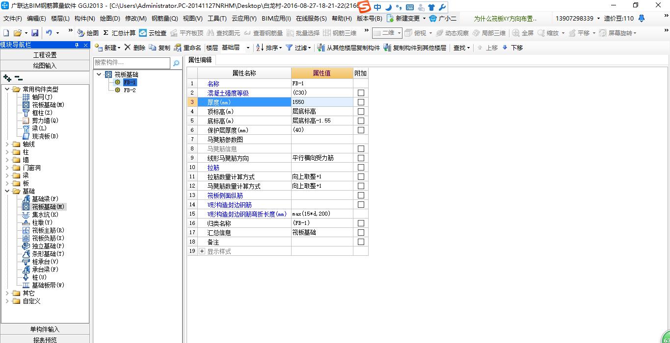

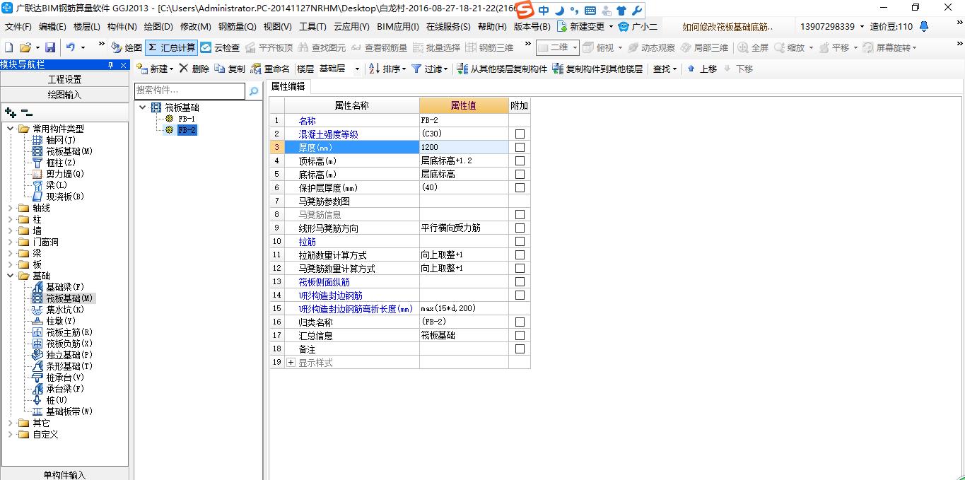

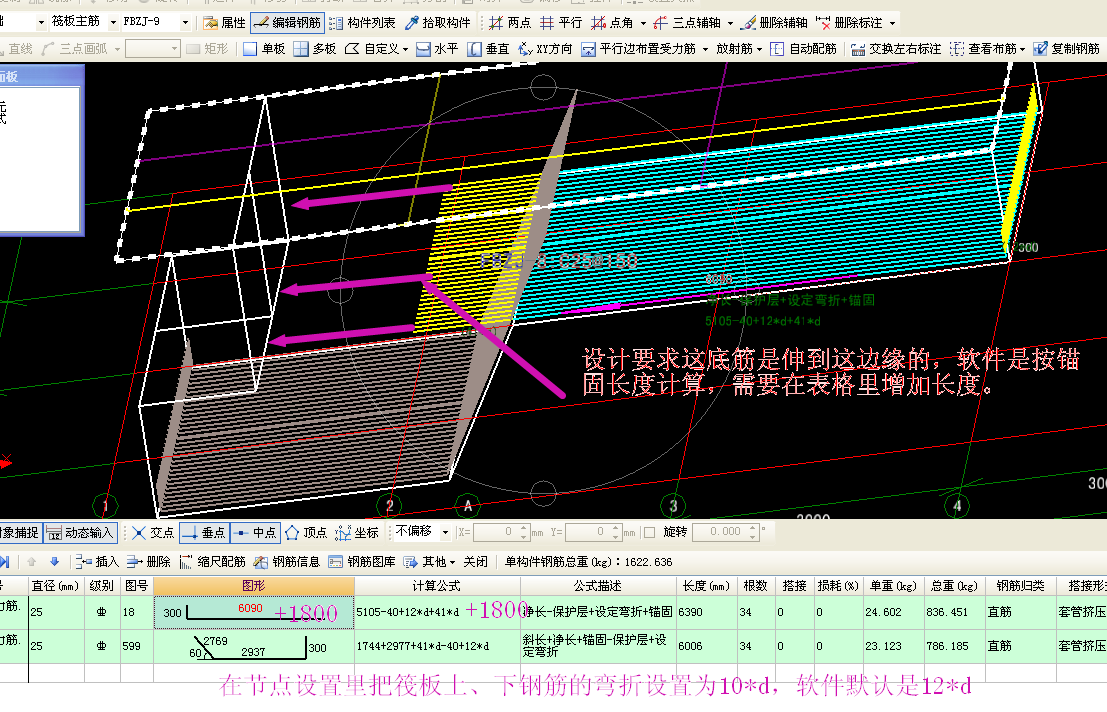

         這種異形樁承臺采用筏板定義,定義1550mm厚度一塊,定義1200mm一塊,二塊筏板用設置筏板變截面功能變坡60度,和延長1800mm。
