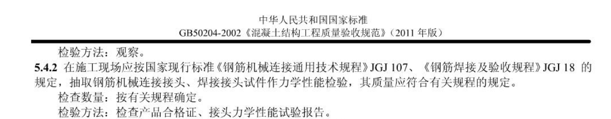

          直徑大于22的鋼筋必須采用機械連接這是施工圖紙的要求,不是那本規(guī)范要求的,機械連接是指電渣壓力焊、冷擠壓套筒連接、螺紋套筒連接都屬于機械連接的。
    2016-09-01 09:43:33
    你好:直徑大于22的鋼筋必須采用機械連接這是哪本規(guī)范上的強條?這是圖紙里的要求;規(guī)范里沒有強條。
    機械連接是套筒連接、螺紋連接、冷擠壓連接。電渣壓力焊不屬于機械連接。
    套筒
    2016-09-01 09:43:00
    直徑大于22的鋼筋必須采用機械連接沒有規(guī)范強條,但對直徑大于22的鋼筋連接方式有要求。機械連接指鋼筋的冷連接方式,包括:螺紋連接方式;套筒冷擠壓連接方式。
    2016-09-01 10:43:45
    你好,規(guī)范11G101-1及11G101-3上直說當(dāng)受壓鋼筋大于25和受壓鋼筋大于28時,不宜采用綁扎連接以及軸心受拉和小偏心受拉構(gòu)件中的縱向受力鋼筋,不應(yīng)采用綁扎連接。一般來說HRB400級鋼筋直徑大于32就不宜采用焊接了。
    機械連接現(xiàn)在最常用的是剝肋滾壓直螺紋套筒連接。
    2016-09-01 10:13:04
    你好:機械連接就是用套筒,不是電碴壓力焊。
    2016-09-01 10:28:19
     框架柱縱向受力鋼筋連接頭采用機械鏈接,柱相鄰縱向鋼筋應(yīng)相互錯開(≥35d),在同一截面內(nèi)百分率不宜大于(50%)。11G101-1P57
      抗震柱縱向受力連接構(gòu)造鋼筋,當(dāng)上層柱鋼筋比下層柱鋼筋多時上層柱鋼筋應(yīng)該錨入下層(1.2Lae),錨入下層長度由樓板面位置向下開始計算。11G101-1P57
      同一連接區(qū)段內(nèi)縱向受拉鋼筋機械連接、焊接接頭,連接區(qū)段長度:機械連接為(35d);焊接連接為(35d且>500mm)。11G101-1P57 9、抗震KZ嵌固部位箍筋加密范圍為(≥Hn/3);其他部位箍筋加密區(qū)范圍為≥(Hn/6,500,hc)三個條件間取大值。11G101-1P58、61
