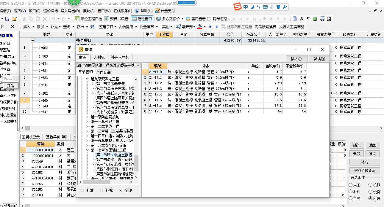

             新埋管道的剔槽按照米計(jì)算【按照實(shí)際剔槽長(zhǎng)度】,打洞按照個(gè)數(shù)【按照實(shí)際數(shù)量】。

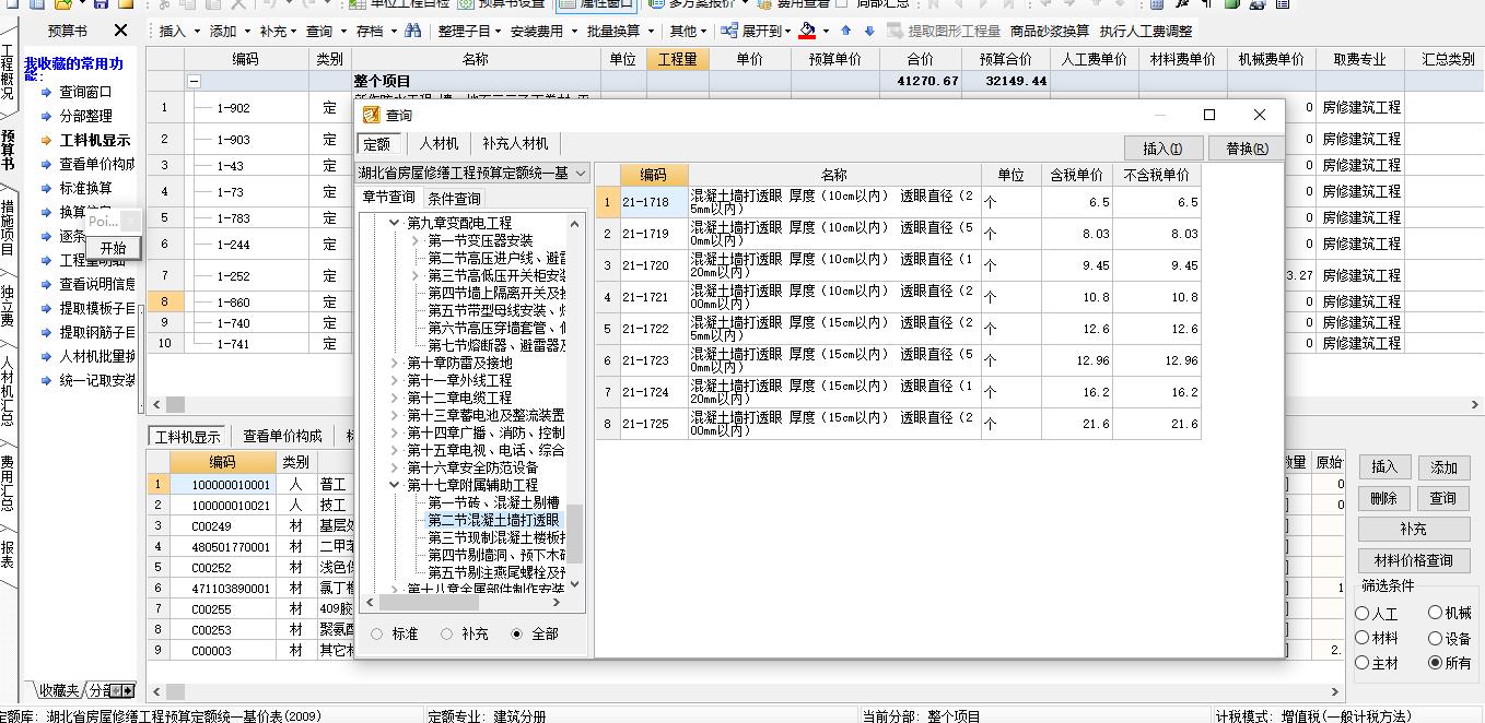

      現(xiàn)工程為機(jī)電改造項(xiàng)目,需要計(jì)算新埋管道的剔槽打洞,剔槽按米應(yīng)該按不同的剔槽的寬度再分別按 米 計(jì)算,;打洞是按實(shí)際打洞的個(gè)數(shù)計(jì)算的。這樣的改造項(xiàng)目也應(yīng)該有草圖,從那走管、走多大的管,從那打洞,就按草圖計(jì)算也是可以的。

    1、如果和土建安裝一起承包的,混凝土預(yù)埋管就不要計(jì)算剔槽
    2、如果是單獨(dú)分包的機(jī)電安裝或者二次裝修都要去計(jì)算剔槽和恢復(fù)
    3、改造工程中,所有的暗敷管道都要計(jì)算剔槽,比如FC敷設(shè),CC敷設(shè),WC敷設(shè),這些都是要計(jì)算剔槽的。以長(zhǎng)度計(jì)算,區(qū)分不同的管道分別計(jì)算出來(lái)
