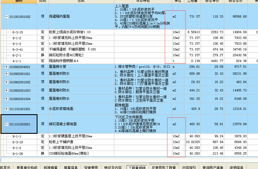

    在一個(gè)清單項(xiàng)下,套取的幾個(gè)定額,計(jì)量單位不同,這種做法是否可以? 如水磨石地面的清單,下面套找平層、面層都是按照㎡計(jì)量,還有一個(gè)銅嵌條是按m計(jì)量,這樣是把銅嵌條、找平層、面層都放在水磨石地面的清單項(xiàng)下?還是按照單位不同,套兩個(gè)水磨石地面的清單項(xiàng),一個(gè)清單項(xiàng)下套銅嵌條,一個(gè)清單項(xiàng)下套找平層、面層? 同理還有古建筑工程里的散水,里面包含挖土(m3),原土夯實(shí)(㎡),墊層(m3)、鋪磚(㎡)、窩角(個(gè))、磚牙子(m),這么多定額,總不是要套這么多個(gè)清單項(xiàng)了吧?真要這么分,那做著清單和做定額還有什么區(qū)別呢?無(wú)非就是把企管費(fèi)、利潤(rùn)提前了? 非常感謝您的關(guān)注與回答!

  • 在一個(gè)清單項(xiàng)下,套取的幾個(gè)定額,計(jì)量單位不同,這種做法是否可以?【這樣是沒(méi)有問(wèn)題的】如水磨石地面的清單,下面套找平層、面層都是按照㎡計(jì)量,還有一個(gè)銅嵌條是按m計(jì)量,這樣是把銅嵌條、找平層、面層都放在水磨石地面的清單項(xiàng)下?【都放在水磨石地面清單下】還是按照單位不同,套兩個(gè)水磨石地面的清單項(xiàng),一個(gè)清單項(xiàng)下套銅嵌條,一個(gè)清單項(xiàng)下套找平層、面層?【不能分開(kāi)的】 同理還有古建筑工程里的散水,里面包含挖土(m3),原土夯實(shí)(㎡),墊層(m3)、鋪磚(㎡)、窩角(個(gè))、磚牙子(m),這么多定額,總不是要套這么多個(gè)清單項(xiàng)了吧?【不單獨(dú)分,要全部套在散水的清單下面】

  • 在一個(gè)清單項(xiàng)下,套取的幾個(gè)定額,計(jì)量單位不同,這種做法是否可以?【答:可以】如水磨石地面的清單,下面套找平層、面層都是按照㎡計(jì)量,還有一個(gè)銅嵌條是按m計(jì)量,這樣是把銅嵌條、找平層、面層都放在水磨石地面的清單項(xiàng)下?【答:如果銅嵌條沒(méi)有清單子目,需要都放在水磨石地面清單下。需要注意是是,輸入銅嵌條的工程量(因?yàn)閱挝徊煌?。假設(shè)清單工程量是100㎡,手算出銅嵌條需要200米,就可以在“含量欄”里面填寫2(200÷100=2),也可以在工程量“數(shù)量欄”里面填寫手算出的工程量200】還是按照單位不同,套兩個(gè)水磨石地面的清單項(xiàng),一個(gè)清單項(xiàng)下套銅嵌條,一個(gè)清單項(xiàng)下套找平層、面層?【答:不能分開(kāi)的】 同理還有古建筑工程里的散水,里面包含挖土(m3),原土夯實(shí)(㎡),墊層(m3)、鋪磚(㎡)、窩角(個(gè))、磚牙子(m),這么多定額,總不是要套這么多個(gè)清單項(xiàng)了吧?【答:方法同前面】

  • 正常都是放到一個(gè)清單下的,工程量單位不同時(shí)正常的

  • 一個(gè)清單項(xiàng)下套取的定額計(jì)量單位可以不同的; 在一個(gè)清單項(xiàng)下,套取的幾個(gè)定額,計(jì)量單位不同,這種做法是 可以;如水磨石地面的清單,下面套找平層、面層都是按照㎡計(jì)量,還有一個(gè)銅嵌條是按m計(jì)量,這樣是把銅嵌條、找平層、面層都放在水磨石地面的清 單項(xiàng)下就可以了;不用按照單位不同,套兩個(gè)水磨石地面的清單項(xiàng),一個(gè)清單項(xiàng)下套銅嵌條,一個(gè)清單項(xiàng)下套找平層、面層; 同理還有古建筑工程里的散水,里面包含挖土(m3),原土夯實(shí)(㎡),墊層(m3)、鋪磚(㎡)、窩角(個(gè))、磚牙子(m),這么多定額,  不是要套這么多個(gè)清單項(xiàng) 都放在一個(gè)清單項(xiàng)下 就可以了。
